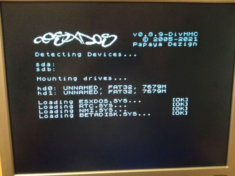

    Кстати, а у всех после добавления функционала ZC из ESXDOS карта детектится дважды, как два устройства ? Или эт я чего-то накосорезил ?
  5. #525
    17.05.2008
    505
    106
    61 сообщений
    Нет. У меня норм.

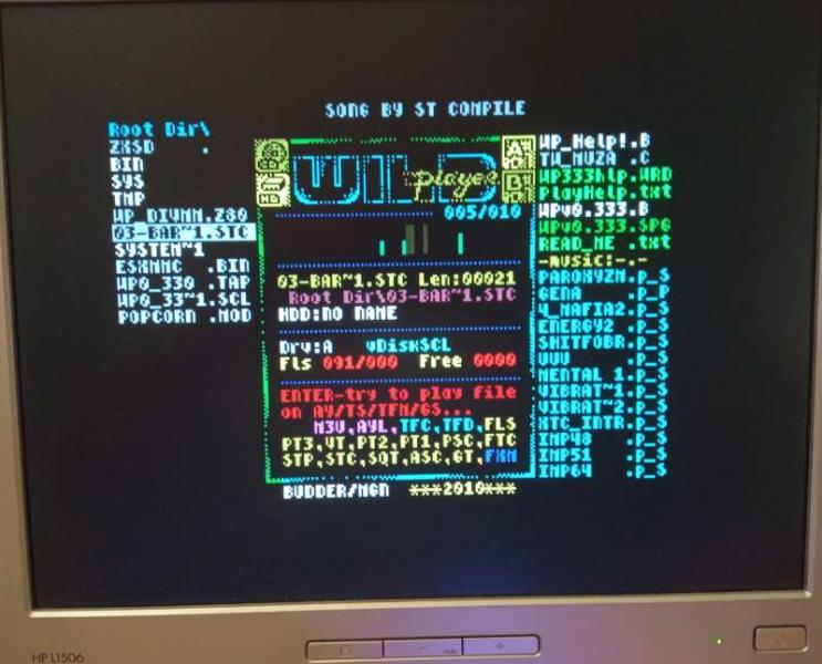

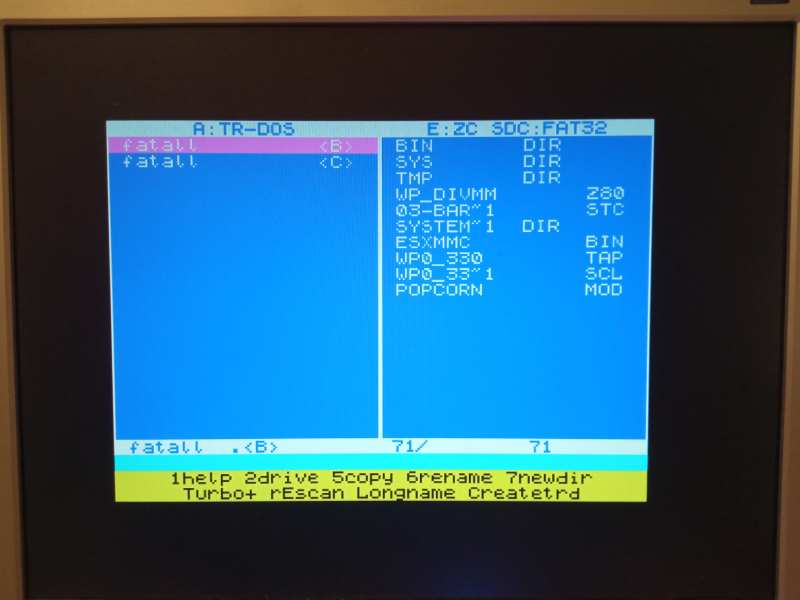

    Так. На второй плате оно у меня заработало. С образом, залитым на карту мирекс 8гб, работает в обеих версиях - и патченная под divmmc (правда тогда видно только левую панель "HDD") и исходная версия WP 0.333 из образа .scl - там левая панель отображает карту через ZC, правая - эмулированный трдос с той же карты, как они при этом друг друга не убивают, я не знаю. Но даже если проигрывать трек с ZC, а потом нажать NMI, то отображается каталог ESXDOS и он корректно работает с картой divmmc. Видимо если каждое обращение к карте завершено и полностью выгребло свои данные, любое следующее работает корректно. Даже если одно было от ZC, а другое от DIVMMC. Если же что-то не завершилось или пошло не так, карта застревает в кривом состоянии и ее уже никто не видит.
    Только заработала-то другая плата на большой ПЛИСке и с флопом. При этом фаталл, запущенный с флопа, видит _любую_ карту нормально.

    На первой плате (предыдущий пост) так и не заработало. Буду искать отличия.
