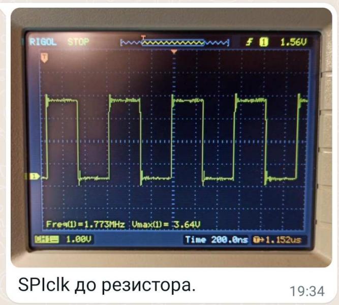

    Добавлю историю в копилку кейсов с "плохими"/"хорошими" картами, может наведет на мысль.
    Намедни с камрадом Frewind запускали ремейк классического и очень маленького DivMMC на альтере 3128, но с ним наловили весьма интересных и неожиданных спецэффектов.
    То, что имеет отношение сюда: у нас есть 3-вольтовая ПЛИС и 3-вольтовая карта памяти, подключена стандартным образом по SPI и вроде все обычно.
    Однако в действии у меня наблюдалась не очень стабильная работа карты Qumo ("хорошая") и совершенно нестабильная работа карты Transcend ("плохая"). Тестировал чтением тапки badapple.tap и хорошая карта в 95% случаев работала ОК, лишь изредка давая артефакты или заависание. Плохая карта один раз из трех позволяла загрузить esxdos, и даже если можно быть увидеть каталог, то не получалось ничего запустить. Badapple падал на первых же движениях.
    В чем именно разница между картами не удалось понять до сих пор. Были попытки добавить блокировочные емкости прямо перед картой, добавить подтяжки на все по очереди используемые линии SPI, на неиспользуемые DAT1 и DAT2 - ничего не менялось. Плохая карта не работала, хорошая работала. В других устройствах эти карты работают одинаково хорошо.
    Дальше мысль дошла до ардуинского модуля SD, который предназначен для согласования с 5-вольтовыми схемами. В нем помимо стаба для карты есть 74lvc125 и все линии SPI наружу подключены через резисторы 3,3к. Зачем LVC125 вроде понятно, зачем были нужны резисторы - непонятно. Но подключил слот SD вне платы аналогично через резисторы 330 ом (номинал взял по ошибке, плохо рассмотрел ардуинский модуль) на всех линиях SPI. И вот тут эффект был. Плохая карта внезапно стала хорошей и стала работать стабильно.
    Freiwind экспериментально выяснил, что достаточно резистора на сигнале SPI_CLOCK - и его карты тоже стали работать стабильно.Номинал резистора был другой - 1к, но на мой взгляд при огромных входных сопротивлениях КМОП-входов они вообще не важны
    Эффект неясен, но осциллографом Freiwind измерил вот что:
    это spi_clk на выходе ПЛИС (перед резистором)

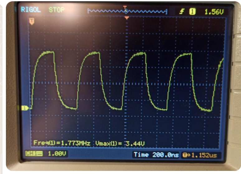

    Это он же на входе карты (после резистора)

    Как я понимаю, это получилась интегрирующая цепочка из этого резистора и входной емкости входа CLK карты. Я могу себе представить только то, что за счет этого убирается шум после переходов 0-1, который воспринимается как несколько лишних фронтов и приводит к неправильной работе карты. Но вроде все эти иголки сильно далеки от уровня нуля и по идее не должны никак ощущаться.
    Вопрос: известен ли кому-то этот эффект по отношению к карте и для чего нужны резисторы вот в таких модулях ?
    И второй: есть ли желание проверить этот эффект с плохо работающими в Сизифе картами? (наверное потребуется подвесить слот снаружи).
    именно. и обычно ничего хоорошего от этого не получается. я бы просто резисторы выкинул.

    скорее всего дело во времянках SPI порта, в частности переходы MOSI и CLK - возможно они происходят одновременно, а карте это не нравится. а резистор дает задержку фронта CLK, и карта начинает работать. тут надо 2-канальным скопом смотреть и думать.
    Идея хороша, но я ставил резисторы в разрез всех линий SPI к карте. И все три входа получили такую задержку, однако это положительно сказалось. И либо у входа CLK самая большая емкость (т.е. фронт задержан сильнее остальных), либо дело в чем-то другом.
    Хотя не исключено, что это у всех карт индивидуально.
    ну я посмотрел в код - сектор читается командой INIR, надо чтобы байт из карты успел задвинуться в регистр до следующего чтения процом, и лучше с запасом. а поскольку у меня в плисине были 14МГц - их и подал.
