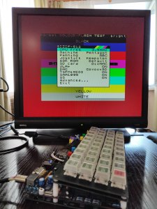

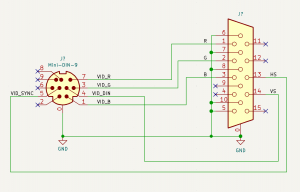

    Подключил Сизиф к VGA-монитору BenQ BL702 с поддержкой 15кГц строчной развёртки. Кабель изготовил по следующей схеме:
    Как ни удивительно, но заработало даже без сигналов VSYNC/HSYNC - я рассчитывал, что нужно будет на ноги 4 и 5 разъёма на плате кинуть через резисторы соответствующие сигналы со штырей EGA.
    На фото цвета сверху получились затемнёнными, в реальности же картинка идеальная.

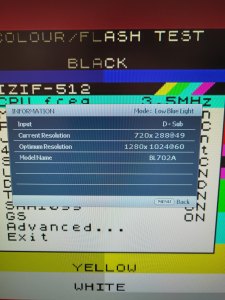

    В режиме 48/128/+3 изображение, на первый взгляд, стабильное. В режиме пентагона монитор через раз выдаёт Out of range.
    С другими клонами монитор работает примерно так же. К тому же, с развёрткой 31кГц на Karabas Pro, Speccy 2010 и др. изображение уезжает за пределы экрана.
    Другой мой монитор - Samsung 710N - отлично работает с любыми таймингами с 31кГц, но не умеет 15кГц %)
    Так что попробую, пожалуй, влепить 31кГц в Сизиф. Ну или куплю GBS8200.
    С ULA+ на экране каша
    Если не переключать режимы, то в пентагоновских таймингах монитор работает стабильно.
