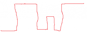

    25 сообщений
    Цитата Сообщение от kox Посмотреть сообщение
    Я бы еще в момент сброса посмотрел бы выборку ПЗУ, так как если mreq 0, то выглядит как будто проц пытается читать ПЗУ, но что-то не получается.
    Дошли руки посмотреть что-то.
    Посмотрел адреса: 1, 2,3 в единице (15,12,7), адреса A7-A0 частота 1.5МГц, "прямоугольник", на А0 один пик, А1 два, А2 - 4 и так далее. А10,13,14 прямоугольник 3МГц. Амплитуда 5В. На СЕ что-то вроде прямоугольника 6МГц, амплитуда 2.5В.
    На данных или 0 или 1, где как.
    Иногда на данных появляется странный сигнал:
    Как кз будто двух разных сигналов
  11. #760
    18.05.2020
    г. Белгород
    527
    171
    640
    201 сообщений
    8 Post(s)
    Шина данных компьютера или GS? У ШД компьютера подтяжка 3.3В.
