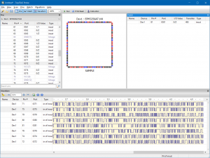

    Цитата Сообщение от Uzix Посмотреть сообщение
    Могут быть горелые входы на альтере ..... Ну или сдуть альтеру.
    не удержался от коммента )))
    проверка на целостность "ВЫВОДА" делаеться "на раз"!!!!
    Надеюсь , что не скажу нового для присутствующих , если напомю про JTAG Boundary scan технологию , когда КАЖДЫЙ вывод доступен для управления ВНЕ зависимости от наличия внутри "прошивки"
    "Софта" для проверки в инете более , чем достаточно))
    Ключевые слова для поиска:
    TopJTAG
    JTAG Live
    еще был какой-то под WinXP простой "ногадрыг" но не нашел названия - найти не составит труда))
    OpenOCD
    Весь этот софт доступен в сети и опробован - рекомендую!
    Эти 6 пользователя(ей) поблагодарили backa за это полезное сообщение:
    Mor-Da(21.06.2022), oistalker(22.06.2022), serg_svd(21.06.2022), Uzix(21.06.2022), valerium(21.06.2022), Копейкин(21.06.2022)

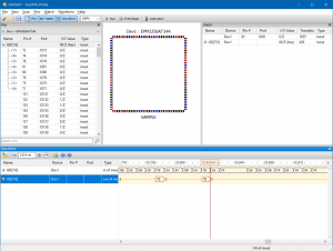

    backa, спасибо за комментарий! По какой-то иррациональной причине всегда казалось, что JTAG boundary scan требует кропотливой настройки и вообще только для очень специфичных задач. На деле оказалось, что всё настраивается за 5 минут и показывает в живом режиме сигналы с любого вывода микросхемы в удобном виде.
    Можно даже в виде шин просматривать, правда есть вопросы к частоте семплирования - вряд ли получится это использовать для тонкой отладки
    частота ограничена СТАНДАРТОМ и зависит еще от того чем пользоваться в качестве переходника USB-JTAG...
    TopJTAG имеет функцию ПРОГРАМММАТОРА ФЛЭШЕК паралелльных - не делал но планирую - там к ЛЮБОМУ CPLD or FPGA подключить все выводы от FLASH PROM: т.е. только провода и макетка )))
    JTAG Live позволяет делать все что угодно - имеет поддержку питона
