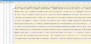

    Uzix, добрался таки до TOPJTag, что-то я ни одного пина не вижу
    BSDL файл нужен? если да, то где его взять? на обе альтеры
    на обе альтеры
    на 1270 нашёл, на 3256 что-то не могу найти
    Нашёл и на EPM3256
    Это я так понимаю не подключенные ноги?
    Картинки с ногами на которых что-то есть. На остальных пусто (с 57 по 97 ничего не вижу):
    Наоборот подключены, типа линк ))
    Цитата Сообщение от Uzix Посмотреть сообщение
    backa, спасибо за комментарий! По какой-то иррациональной причине всегда казалось, что JTAG boundary scan требует кропотливой настройки и вообще только для очень специфичных задач. На деле оказалось, что всё настраивается за 5 минут и показывает в живом режиме сигналы с любого вывода микросхемы в удобном виде.
    Это картинка с GS Сизифа? Если да, то на развёртке 2.2 секунды у меня просто мешанина, у меня такой красивый прямоугольник на ~300 ms.
    Все эти сигналы псу под хвост Ставил AY - на плату самого компа - забыл уж зачем, и сигналы смотрел вместе с ним. Сейчас выдернул AY этот - и всё, на всех пинах EPM3256 пусто. По нулям по всем.
    хм, странно. сделал новый проект, что-то на пинах появилось.

    Пациент выглядит совсем мёртвым - никакой активности на шинах и управляющих сигналах GS - будто Z80 вообще нет.
    Я бы вот что проверил на ногах Z80 (U3):
    1) RESET - нога 26 - должен быть 3.3В;
    2) CLK - нога 6 - должна меняться 0 - 5В (если смотреть мультиметром, будет ~2.5В);
    3) BUSRQ - нога 25 - должно быть 5В;
    4) BUSACK - нога 23 - должно быть ~5В;
    5) WAIT - нога 24 - должно быть 5В;
    6) HALT - нога 18 - должно быть ~5В;
    7) Номинал резистора R3 - можно попробовать уменьшить до 470 Ом.
    Если припой затекает под ноги... нужно прозванивать все соседние ноги на всех микросхемах на предмет замыкания. В т.ч. на альтере. Вообще, это обязательный этап сразу после пайки, экономит кучу времени. Ну и обязательно проверять качество пайки - пробовать пошевелить каждую ногу каждой микросхемы поверхностного монтажа, например пинцетом.
