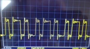

    Цитата Сообщение от Uzix Посмотреть сообщение
    Я бы вот что проверил на ногах Z80 (U3):
    1) RESET - нога 26 - должен быть 3.3В;
    2) CLK - нога 6 - должна меняться 0 - 5В (если смотреть мультиметром, будет ~2.5В);
    3) BUSRQ - нога 25 - должно быть 5В;
    4) BUSACK - нога 23 - должно быть ~5В;
    5) WAIT - нога 24 - должно быть 5В;
    6) HALT - нога 18 - должно быть ~5В;
    7) Номинал резистора R3 - можно попробовать уменьшить до 470 Ом.
    1. 2.6V
    2. в районе 2.5V но период какой-то странный
    3. Да, 5V
    4. Да, 5V
    5. Да, 5V
    6. Да, 5V
    7. на резисторе с одной стороны ~5V, с другой тот самый CLK.
    На осциляторе 32МГц, меандро-прямоугольник с нормальным периодом.
    7. уменьшил до 470 Ом - не изменилось ничего.
    Без процессора
    1. 3V
    2. 3V, картинка та же
    3-6. 5V
    Что-то странное со стабом
    Похоже стаб подпалился как-то, возможно после того как я в первый раз запаял дохлую альтеры - я точно помню что проверял напряжение до впайки, было 3.3 (3.28-3.29).
    И вчера напряжение до замены панелек как-то плавало.
    В общем заменил я стаб на 3.3V - теперь по PRINT IN 179 стабильно 14, всегда.
    Только один фиг ничего не играет
    Uzix, спасибо за наводку, я про напряжение не подумал даже, т.к. ранее проверял и был уверен что оно нужной величины.

    1. 2.6V
    Как-то маловато, хотя и выше минимального напряжения для логической единицы у Z80.
    Это ок, скважности 50% там не будет.
    Без процессора
    1. 3V
    3-6. 5V
    Это как так получается? Без процессора (U3) BUSACK, HALT никак не могут быть 5В )
    А GS детектится программами? Если да, то нужно смотреть на цепи ЦАП - сигналы GDAC* и GCH*. На GDAC должны быть короткие импульсы, на GCH аналоговый сигнал при проигрывании.
    Какие-то версии TITANIK-а раньше хотя бы писали что GS NOT FOUND. Теперь любая просто вешается. FREDDY HARDEST то же вешается - что с флешки, что с FDD.
    Теперь получается что там 0 )) Тёмные силы электричества :=D
    В том то и дело что нет. Вешается просто и всё.
    Но по крайней мере что с контроллером FDD что без него - PRINT IN 179 всегда 14 )))
    Завтра попробую topjtag или как там его ещё натравить.
