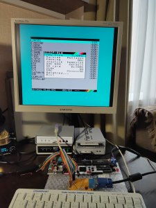

    Спасибо всем, кто ответил, кажется, разобрался,
    поставил 5в преобразователь вместо ADJ,
    заказал другие, посмотрим, в нем ли дело...

    На выходных получил преобразователи,
    поставил - сизиф ожил!
    Хочу подключить по скарт, но не знаю, что брать, vid_sync или vid_comp?

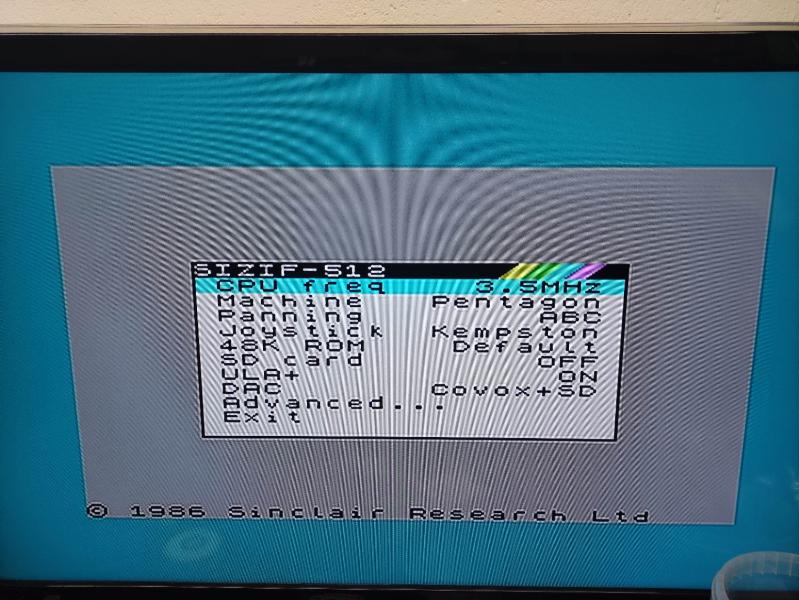

    Наконец запаял VGA-конвертер ZXKit1 (https://github.com/romychs/RGB2VGA).
    Подключил его следующим образом:
    Сизиф EGA <-> ZXKit1
    +5 - VCC
    GND - GND
    R1 - R
    G1 - G
    B1 - B
    G0 - I
    HS - SSI
    VS - F14
    KSI на конвертере подключил через резистор 10 кОм на SSI.
    Из перемычек замкнул только J6 (FK_OUT).
    Прошивку залил VGA_PAL 091223 - V 3.0.1.zip (https://zx-pk.ru/attachment.php?atta...3&d=1261594716)
    В меню включил ZXKit1 = ON. Картинка появилась, всё ок. Столкнулся с 2 проблемами:
    1. На некоторых вертикальных линиях наблюдается дрожащая лесенка - перемычка J3 (INVERSE_F14) не влияет на это;
    2. Тайминги 128/+3 не работают - даже при замыкании перемычки J5 (FK_IN) - судя по коду она вообще не влияет ни на что.
    Проверил на 2 мониторах.
    valerium, serg_svd, не сталкивались с таким?
    2. Тайминги 48/128/+3 не работают - даже при замыкании перемычки J5 (FK_IN) - судя по коду она вообще не влияет ни на что.
    По поводу дрожащей лесенки - у меня все попытки подавать 14Mhz откуда-то с ПЛИС приводили к такого рода искажениям, дрожаниям, шумам, иногда к срыву картинки на 2-3 сек, в итоге все пришло к тому, что я подавал мощные импульсы с генератора на TTL-элементах (555лн1) и все это уходило, но у меня так и нет ревизий C/D, я это делал на A, где сам генератор именно на 14мгц.
    К слову сказать, на КМОП-клонах народ сильно заморачивается экранированием 14мгц синхры для подачи на плату скандаблера, чтоб все было стабильно и не шумело, так вот если синхра идет с TTL5, у меня 30-сантиметровые шланги МГТФ без экранирования работают совершенно спокойно.
    Все "добавки" в процессе обработки синхронизации (одновибратор, схемы задержки, инверсия и т п) я не использовал и подавал 14Mhz напрямую на соответствующих вход ПЛИСки в скандаблере.
    Что касается таймингов пентагона/фирмЫ, то у меня они все работают на прошивке 1.0.2, и другие я особо не изучал. Причем 1.0.2 и в части PAL-кодера, и в части перемычек я сильно упростил (переписал модуль на верилоге, стараясь оставить только нужное мне, а опциональное вынес в параметры условной компиляции, в итоге из перемычек снаружи оставил только вход, переключающий режимы 50/60гц и все), суть в том, что все бантики оттуда удалены, но режимы с разными таймингами работают.
    Делал это чтобы втолкнуть его внутрь основной ПЛИСки, как это сделано на Буряке, правда кардинально его уменьшить в части расхода ПЛИС не получилось (все равно 120 макроячеек на epm3128, 138 макроячеек на epm240).

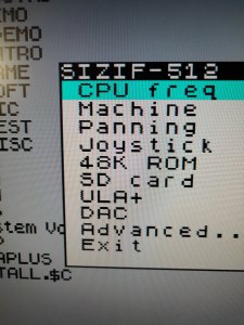

    "ULA+" - что это за режим? Что он дает?
  9. #828
    18.05.2020
    г. Белгород
    527
    171
    640
    201 сообщений
    8 Post(s)
    Fercad, расширение палитры - больше цветов. Под него адаптировано относительно много игр.
