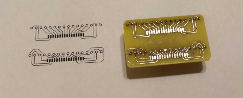

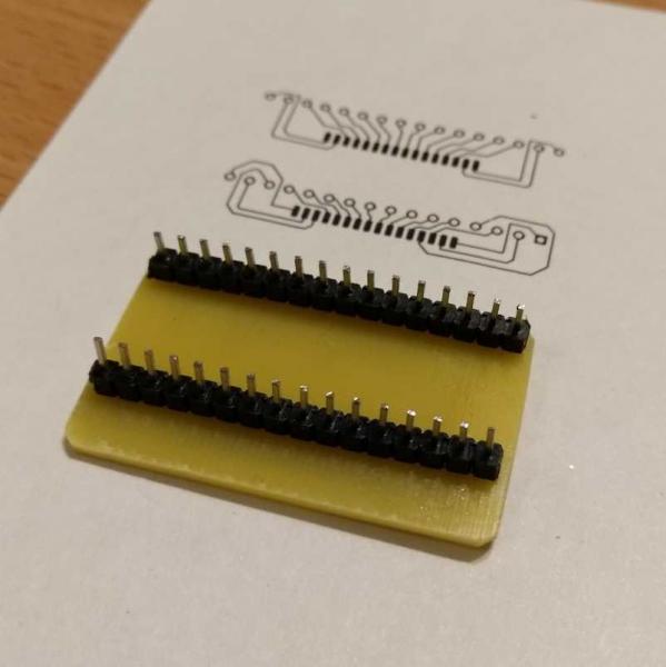

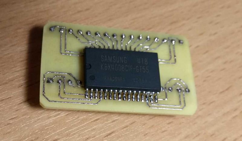

  9. #89
    03.05.2020
    г. Челябинск
    796
    263
    274
    145 сообщений
    Я AS6C4008 брал в элитане, сейчас в розницу у них какой-то партнёр есть.
    Что-то не пошла у меня дружба с элитаном, не нашел я к ним точку входа, да и цены у них тоже не алиэкспресс (300р+ за одну эту м/сх и ждать).
    K6X4008C1F-GF55 за 70р мне больше по душе.
    В общем, сделал картинку под утюг, склепал такой вот переходник:
    Выводы PLS-гребенок подкушены на 3мм и подпилены.
    Если вдруг кому пригодится - в архиве плата в .dip, отзеркаленный .pdf под утюг и гербер.
    sop32dip.zip
    На плате sizif 512 rev.A под свисающий край есть место, на rev.C и D память перевернута и переходник надо корректировать или просто запаивать микросхему с разворотом на 180 градусов (учитывая, что квадратный пин - это не первый вывод)
