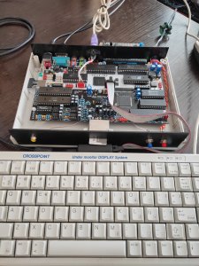

    djs, мне постоянно приходится разбирать корпус - что-то проверить, померить, перешить, поменять - да так, что корпус резинки в результате постоянных махинаций ушатался очень быстро - сначала начала глючить мембрана из-за потёршихся разъёмов, потом проблемы с винтами... В общем по итогу я просто взял гаинтовский корпус и всё в него упихал, получилось неплохо, и в любой момент можно скинуть крышку и залезть под капот.
    Это абсолютно понятно и оправданно, ведь Вы разработчик, машина в процессе доводки.
    Я же не могу отказаться от корпуса резинки, для меня 70% смысла - в тактильных ощущениях.
    Так же, как и с отцом: эмулятор Спектрума у него на ноуте стоит давно, тут же весь смысл в процессе:
    достать из коробки, подключить к телевизору, LOAD "" и это вот всё настоящее, живое
    Сейчас подумал: я бы наверно и не вернулся в тему Спектрума, если бы не корпуса от Ретрорадиониксов.
    Посмотрел их видео на Ютубе, и понял: мне оно надо
