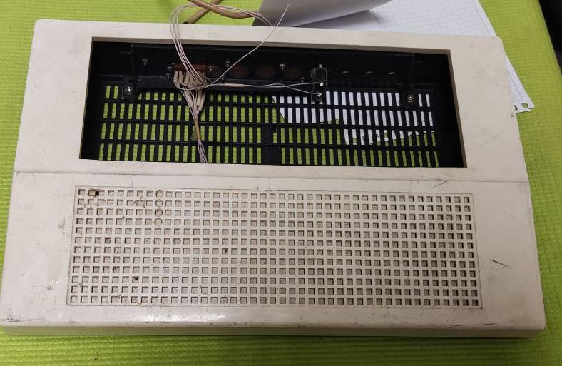

    Коллеги, привет!
    не могу найти в ветке, может кто-то укажет где посмотреть
    хочу разместить sizif в корпусе Дельты, может кто уже это сделал, есть модели деталек крепления, как лучше
    где какие отверстия расположить и тп.? =)))
    буду очень благодарен, чтобы не изобретать велосипед)

    Возможно будет кому-то полезно:
    модели деталей для корпуса Дельты
    1. переходная планка для установки платы, крепления за отверстия в дне корпуса
    2. планка задняя, крепится вместе с переходной планкой
    у меня собралось нормально, модели в step, при необходимости можно подправить
