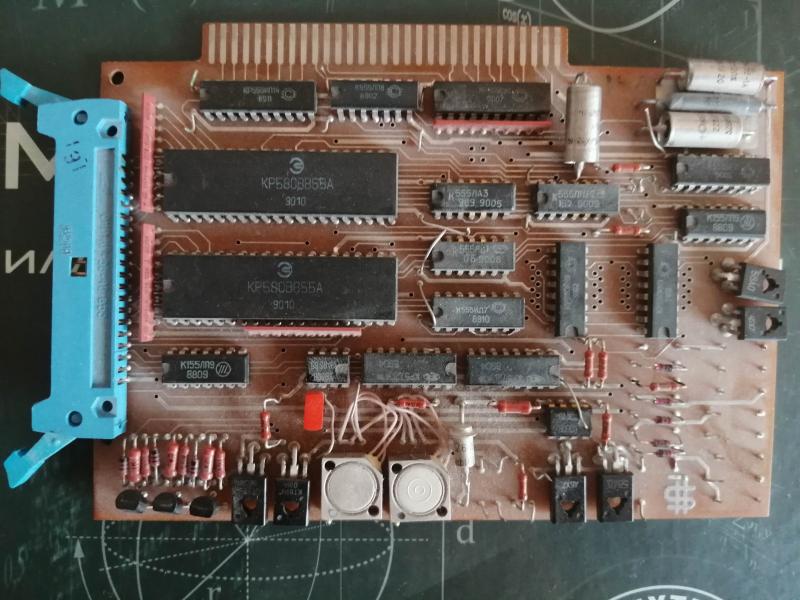

    Есть ISA Bus модуль программатора. Никак не могу нагуглить какой-нибудь адаптер на современные шины внутренние или внешние
    если ж их в природе не существует( и не существовало), то может попытаться разработать? Что там еще осталось в загашниках из этого ISA арсенала?

    ИМХО - суп из топора.
    КМ6 достались косильщику лужаек.
    Схема растворилась во времени.
    Проще спроектировать заново, софт - на Бейсике МС Дос.

    Шьет все УФ ППЗУ, а китайский MiniPro только 12 В -овые. У меня под него исходники есть, разобрались в 90-е и сами дописали программирование 8751. И сколько я не искал аналогов современных, под USB ничего нет.
    очень бы хотелось
    сам с голодухи в 90-е посдавал. Но это не проблема припаять новые, там в основном одного номинала были кондеры

    А можно на MCU c USB3.0 на борту такой адаптер сделать типа CYUSB3014-BZXI(правда старенький он и дорогой, может есть что-то поновей и подешевле)
    или лучше на Altera?
    Хоть сделать, хоть тот купить (2.0 для ISA достаточно), USB не является системной шиной, поэтому код надо менять или делать драйвер для какого-нибудь qemu для эмуляции.

    У них там софт для разработчиков на сайте под Linux бесплатный. Можно попробовать, только сейчас у меня на компе не работает он. А вообще отложил этот проект в сторону как для меня пока неподъемный. Покупать на 3 сокета у них ISA(который есть в наличии как-то не хочется, тем более не знаю как в РФ они это добро повезут). Карточек ISA у меня целая куча, но самый для меня актуальный конечно сам программатор. Поэтому если кто-то нечто аналогичное, не обязательно даже с USB произведет на 1-2 сокета ISA или даже не полных ISA буду первым в очереди за этим девайсом. Может быть что-то даже на ядре 8088 или эмулятором оного на ARM-е с com-портом(или Altera/Xilinx) и ISA слотом(хотя бы неполным). Хотя если не ставить DOS, то что? CP/M-86? Наткнулся сегодня на NUXT, но для моей задачи он явно избыточен, да и цена...
