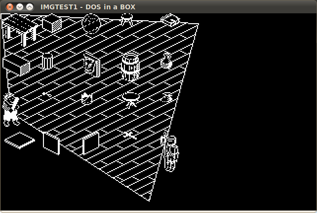

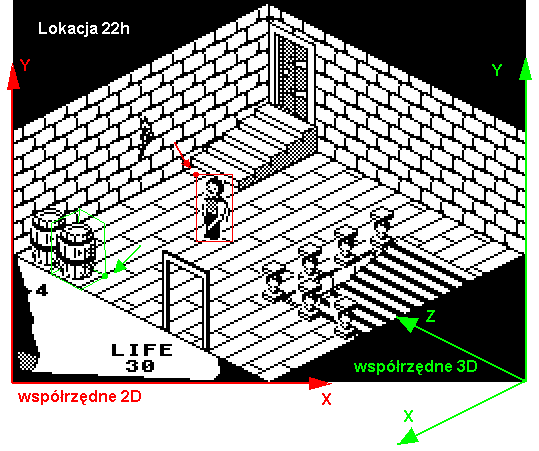

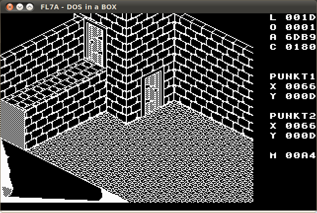

    Много лет тому назад я исследовал игру Fairlight. Выложил здесь результаты, может пригодятся. К сожалению все комментарии по-польски и я ничего уже не помню. Программы работают под DOSом, можно использовать DosEmu.
    Содержимое приложенного архива grax.zip:
    fl_code.bin - дамп игры
    fl_code.src - дизассемблированный текст графических процедур
    fl7a - интерпретатор Grax, рисует помещения из игры
    imgtest1 - тестовая программа
    Функции клавиш программы fl7a:
    курсор вверх/вниз - следующее/предыдущее помещение
    L - номер помещения
    O - смещение скрипта
    A - адреса скрипта
    C - предельное количество интерпретированных данных
    Q - конец программы
