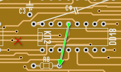

    Дошли руки до платы Линевского Спеца.
    Спаял.
    Пока есть только растр
    С тестом не стартует.
    Как должна выглядеть картинка с процессором и ОЗУ?
    Сигнал на входе, 11 нога dd47
    На выходе, 10 нога dd47
    Это нормально?
    На шине данных тишина
    Если сигнал на выходе "смассштабировать" имеем такой вид
    Особенности платы выявленные в ходе запуска:
    На шелкографии есть ошибочка С8 на самом деле С7
    Этот конденсатор лишний, сажает линию сигнала чтения на +5в. Отпаял.
    Для установки в качестве ОЗУ КР565РУ5 на плате нужно выполнить соединение следующих точек:
    3А - 8В
    1В - 2С
    Добавить соединение на DD23.2 с DD23.14
    Также необходимо перерезать дорожку идущую к dd18.13 и подсоединить 13 ногу к +5 в через резистор R8
    Поставить dd14 на панельку, 6,7 ноги отогнуть
    Вывод 6 DD58 подключить к 5 ноге дешифратора DD53
    Не забываем про блокировочные конденсаторы на ОЗУ, на шелкографии они не отмечены, но места под них есть.
