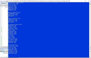

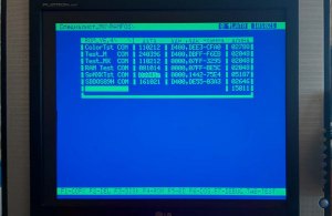

    А, еще я разобрался как добавлять файлы в RAMFOS!
    Интересно. Можно поподробней, куда чего..??

    Цитата Сообщение от Pluto Посмотреть сообщение
    Это значит, что кто то что то недоговаривает. Говоря проще - зажал
    Напишу прогу на C# и оттестирую все покажу!

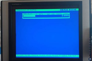

    Вот своял, начало положено!

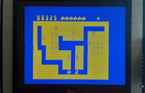

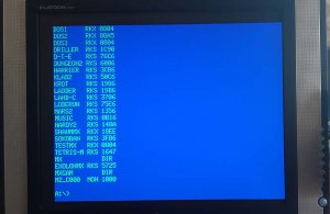

    Что ж, настало время подвести промежуточный итог! Труден и тернист путь от тьмы к свету!
    Наконец я увидел и понял что такое Специалист MX!
    Вот как это все выглядит с процессором ИМ1821ВМ85 и MX маппером:
    А, вот SDOS89:
    И видео с работой MX2 маппера и MX маппера:
    Это прошивки ПЗУ c SDOS89 от PVV!
    Подключение SD к порту BB55 (DD22) после снятия AVR с контроллером Алексея Морозова:
    Подключение -
    ПортА7- вход от SD карты, miso
    ПортB0- выход на SD карту, mosi
    ПортB5- выход на SD карту, slk
    ПортB6- выход на SD карту, cs
    Так что чтение SD с MX режима, вполне работает в этом случае!
