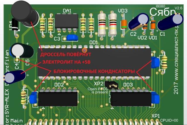

    Все герберы исправляю в данный момент. В схеме также будет изменено.
    Кстати раз уж речь зашла о доработках плат - я бы еще кое-что доработал
    - на плату 8080 добавил бы электролит по +5В (из-за преобразователя который довольно прилично жрет)
    - на ней же - подвинул С4, С5 в сторону центра платы, а дроссель повернул бы на 90 градусов чтобы его можно было установить лежа - он самый высокий компонент на плате (15мм) и упирается в плату маппера)
    - добавил бы третье отверстие в посадочные места блокировочных конденсаторов, у большинства выводных выводы сформованы под 5мм, большая часть времени при сборке уходит на подгибание ножек. с другой стороны - в текущей конфигурации удобно ставить SMD конденсаторы.
    еще можно добавить транзистор на сброс для альтернативной прошивки клавиатурной атмеги.

    Изменил всё по просьбе. Исправляю гербер-файлы.
