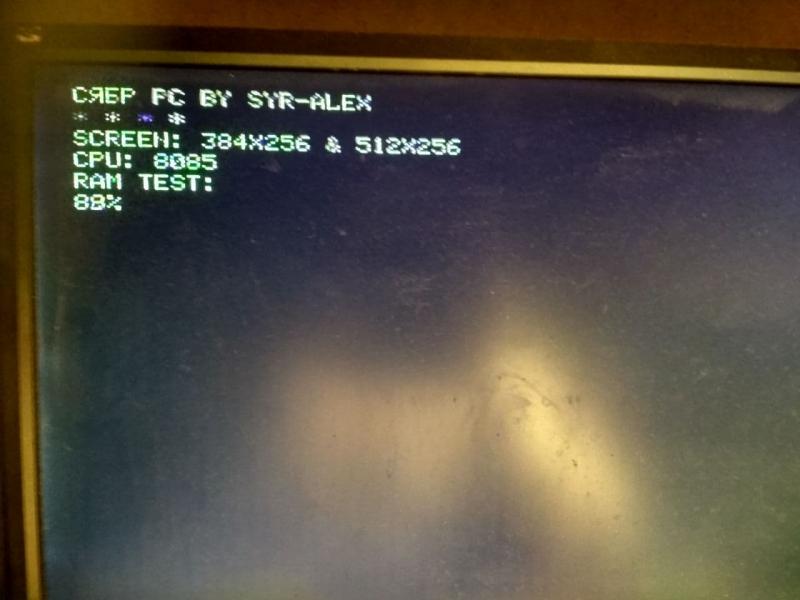

    Запустил плату 8085.
    Процессор ИКР1821ВМ85А оказался дохлым. Поставил импортный и все заработало.
    Работает стабильно, «снега» на экране нет.

    SYR-ALEX, учтите момент, что с прошивкой 2016 года у меня работает стабильней, нет расползания пикселей по горизонтали.
    Ещё: в режиме турбо с процом 8085 появляются помехи
    А так 8085 работает идеально, погонял несколько часов, на экране ни одной помехи

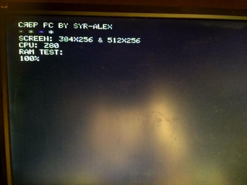

    "Снег" у Z80 убрал как в нормальном режиме так и турбо . Но иногда при переходе из одного режима в другой компьютер зависает . Надо разбираться . Без поножовщины не обошлось . Надо привести схему к следующему виду :
    С платой процессора I8085 в турбо режиме наблюдаются разноцветные горизонтальные полоски
    тоже надо разбираться .
    Также поработал над прошивками .VIDEO_GEN.rar . ATMEGA48 на 22,118 Мгц не работает ,по этому во вложении этой прошивки нет . Также нет прошивки для ATMEGA168 - нет в наличии , не могу отладить на реале . Прошивки для ATMEGA88P отлажены и протестированы на реале .
    Для I8085 придумал "костыль " из конденсатора 33пФ с 4 ноги DD5.2 на общий - изображение в турбо не искажается .

    По приведённой схеме доработки для процессора Z80. Какие сигналы следует изменить?
    fifan , я понимаю - стараешься для всех . Думаю каждый сможет взять две картинки и найти 4 отличия .

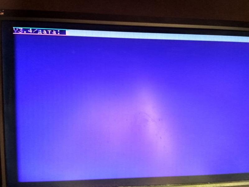

    Вновь взялся за Сябр и на этот раз запустил. Проблема была в ПЗУ, видимо что-то не дописалось. В стандартном Специалисте, если не обращать внимание на цвет, все процессорные платы(К580ВМ80А, М1821ВМ85А, Z80) работают.
    При подключении MX обнаружилось, что не работает клавиша Enter. В итоге застрял на дате. В стандартном Специалисте все работает.
    При подключении MX2 черный экран. После непродолжительного времени начинает трещать динамик.
