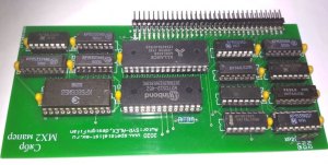

    Цитата Сообщение от dima4871 Посмотреть сообщение
    При подключении MX2 черный экран. После непродолжительного времени начинает трещать динамик.
    У меня точно также

    Внимательно просмотрите маперы на предмет залипов. Я когда-то при запуске мапера МХ2 перепутал две микросхемы (у меня все микросхемы на панельках).

    Мапер МХ2. А что записывали во флеш? Попробуйте файл приложенный мною.

    Был залит SyabrMX2ROM.rar. Попробовал залить SyabrMX2mapper.rar. Единственное отличие в том, что динамик молчит. Экран по прежнему черный. Пробовал ОЗУ переставить с MX результат тот же.

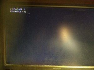

    Динамик и должен молчать ибо так запатчил прошивку сам автор Специалиста МХ2 HardWareMan. Действительно ли чёрный экран? Как бы должно выходить приглашение: PROGRAM? МОНИТОР-4: На чёрном фоне. Вслепую введите: X и ВК. Должен войти в МХ режим.

    При включении видно, как экран очищается от цветного месива и становится чёрным.
    С новой прошивкой отчистка происходит быстрее.
    Пробовал вводить вслепую, не работает

    Заработал MX2. Проблема была в дешифраторе. DD7-1533ИД7 заменил на 74HC138N. С 555ИД7 не запускался.
