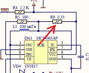

    Еще такой вопрос, что это за резистор - где его брать?
    Точно 0.33 Ома?
    Что то меня удивил такой номинал!

    Почему удивил.... бывает и 0,1 Ом...
    Точно 0.33 Ома?
    Это токозадающий резистор. Для тех токов, что в этой схеме, допускается и другое значение. я ставил 1 ом (пока ждал, когда придут на 0.33), когда Специалист-48 SRAM запускал - работает. В той теме про него (https://zx-pk.ru/threads/28170-zapus...l=1#post931652) писал про то, какие номиналы резисторов и конденсаторов пробовал использовать. Кто-то ставил 2-3 резистора по 1 ом параллельно.
