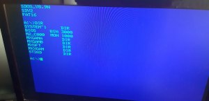

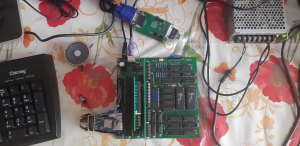

    Открываю новую, тему по сборке и наладке "Сябр" V2. Успешно проведена операция, по изготовлению плат и рассылке
    заинтересованным людям. Приглашаю всех кто будет собирать эту версию - "Специалист". Лично мне на этой плате:
    Свежая фотка: (кое что не допаяно, перемычки просто для красоты!)
    Еще многое непонятно, например по установке Atmega-а и ВВ55 портов, еще нужно найти микросхемы некоторые, какую
    память предпочтительно ставить и т.д. В общем давайте двигаться вместе! Быстро не будет, но постараюсь начать.
    Главное пишите активнее, что у кого получается - кто что сделал.

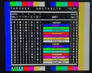

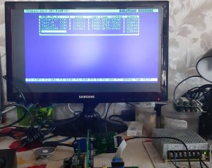

    "Прошивки тестовые означают, что в них записаны программы для маперов с различными тестами. Тесты звука,
    клавиатуры (может и нет), памяти в том числе и RAM-диска. Эти прошивки я собирал на свой вкус, тестировал
    в эмуляторе. В принципе можно использовать любую прошивку для Специалиста МХ, состряпать свой ROM-диск.
    Например, в основной поставке эмулятора emu от b2m всегда присутствует прошивка с ассемблером, дизассемблером
    и ещё чем-то. Не забываем, что для мапера Специалиста МХ2 понадобится прошивка состоящая из двух половинок:
    одна для Std, другая для MX. Для Std ("стандартный") 32 кБайта - большой объём для программ и нужно
    позаботиться чтоб программы подсовывать компьютеру (стандартный видит только 12 кБайт). HardWareMan
    предложил свой путь. По неиспользуемым директивам загружается та или иная программа. В МХ половине
    прошивка усечена - можно было до 48 кБайт, автор понизил до 32 кБайт."

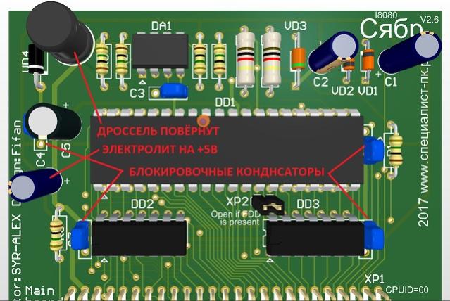

    Публикую здесь, список "косяков" на тех платах которые я рассылал:
    1) Плата 8080 - конденсатор С2 на шелкографии перевернут. VD3 стабилитрон так же перевернут.
    2) Маппер MX2 - отсутствует дорожка от DD9:3 к DD7:1.
    Пишите, если нашли что то еще!
