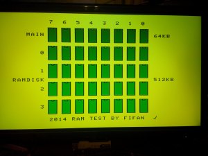

    Запустил я новейшую плату Сябра ревизии 2.6. (Такой ещё не у кого нет!). Пару часов потратил. Сначало было такое:
    1. Вставил процессорную плату с Z80. Запуск прошёл, вывелась надпись с цветными звёздочками, тестом ОЗУ. Но изображение чуть сливалось. Были чёткие белые вертикальные полоски на экране.
    2. Выводилась надпись SD loader и всё. Оболочка shell не запускалась.
    Что сделал:
    1. Нашёл битую ИР33 (DD13). Появилась чёткая (за что люблю Сябр!) картинка с упомянутыми надписями. Замкнул перемычки XP1, XP2, XP6. Первые две в положении 2-3.
    2. Менял SD карту, модуль SD карты, его подключение к Сябру, поменял Atmega8 и ВВ55 - ничего не изменилось.
    Планы: найти PS/2 клавиатуру, подключить её. Сражаться с SD интерфейсом. Достать мапперы МХ и МХ2, правда их подключение к новой плате нужно проверить (писал ранее мапперы нужно менять для подключения в будущем контроллера дисковода).
    Никогда не замерялось потребление платы, удосужился, измерил - 773 мА.
    P.S. Плата 2.6 отличается от 2 только перестановкой разъёмов, добавлением надписей в слое шелкографии.
