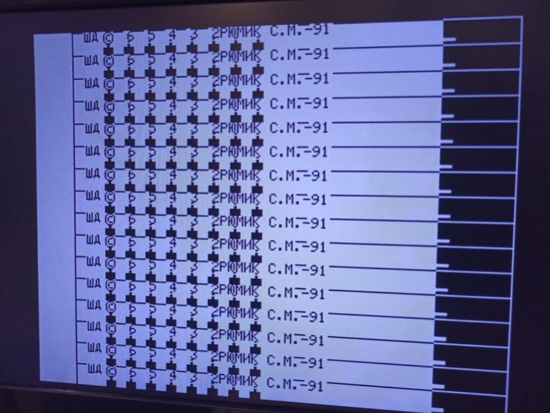

    Наконец-то дошли руки до запуска Сябра. Поменял SRAM память. Дела пошли лучше, но тест идёт и показывают вот такую картинку. Может кто подскажет где смотреть, что неисправно?
    Это в каком режиме - STD, тест Рюмика? А что не так было с SRAM памятью? Я такого не видел.

    По Сябру. Была память: W24512AK-15, отработала лет 7 и накрылась. Поставил такую: IS61C1024-15N. Тест Рюмика так показывает.

    Понятно! А прошивка 88й Атмеги где брали?

    А причём здесь прошивка синхрогенератора? Развёртка нормальная - отрисовка вертикальных и горизонтальных полос в начале теста нормальная.

    Я фанатазирую. Но мне 88-ю прошивку дал PVV - потом что те которые были, не рабтали от слова совсем. Мухи, дрыганье и чети что на экране. Могу дать, попробуйте, может сработает?

    У меня всё с самого работало. После очередного включения всё поламалось. Поменял SRAM.
