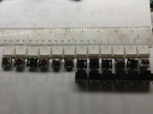

    Массогабаритный макет :
    Копки предполагались по-лучше, т.к. ПК8 походу все кончились ( в СССР ).
    Кстати говоря. Кнопки клавиатурные сейчас вполне можно купить россыпью. Например, вот: https://4frag.ru/aksessuary-dlya-gey...74330174200004
    "синие"/"красные"/"коричневые" и т.д. -- это разные исполнения. С разным усилием срабатывания, со щелчком/без с тактильным откликом/без. Колпачки продаются отдельно. Вполне можно сделать свою клавиатуру по вкусу из вполне профессионального качества кнопок.
    Всё давно закуплено. Именно такие, с комплектом колпаков. По габаритам подходят для замены ПК8.
    Есть существенная вероятность, что данный вариант калькулятора не будет собран, по орг. причинам.

    44 сообщений
    А нужные надписи на кнопки как наносить?
    Посредством наклеек, как на ранних ноутбуках.
    Прежние надписи на колпаках предполагалось удалять шлифованием.
    В габарит 220 миллиметров входит, почти.
    Я бы акриловой аэрозольной краской закрасил, она копейки стоит. 250 рублей 400 мл баллон. Бывает разной степени матовости.
    Разумеется, если материал не полиэтилен/полипропилен. Их фиг с два покрасишь.
