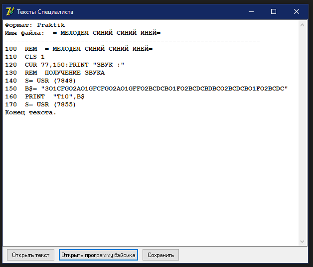

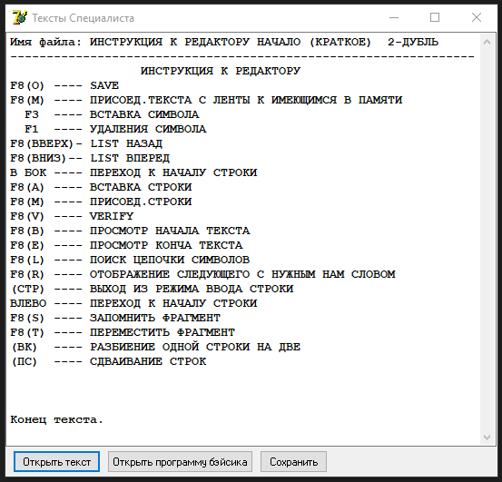

    Набросал конвертор. Опубликовал в более подходящей теме. Никуда не заглядывал, всё сделал с нуля так, как я это вижу. Может неправильно подошёл, но у меня вроде работает.
    За 20 лет методика не меняется, только выбор модного на момент написания утилиты языка погромирования:
