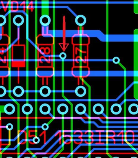

    1. Первая ошибка платы - Сcылка.

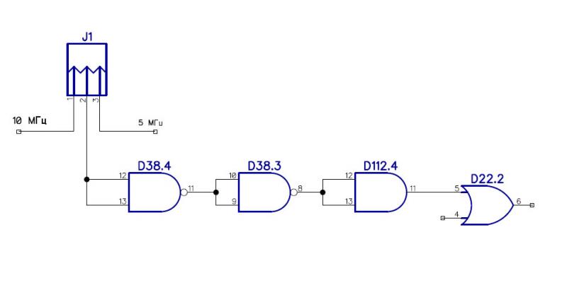

    9. Доработка Воронова. Делается для увеличения надежности работы процессора и ОЗУ, особенно на 10 МГЦ.
    Отрезать дорожку, соединяющую 2 вывод J1 и 5 вывод D22 (ЛЛ1). В разрыв вставьте прилагаемую схемку, собранную из элементов, находящихся на плате. Микросхемы находятся не далеко друг от друга, по-этому проводники получатся короткими и не испортят эстетику монтажа.
    Одновременно улучшится работа с клавиатурой на 10 МГц, не надо будет нервничать, пытаясь поймать пункт меню.

Название:	Доработка Воронова.jpg

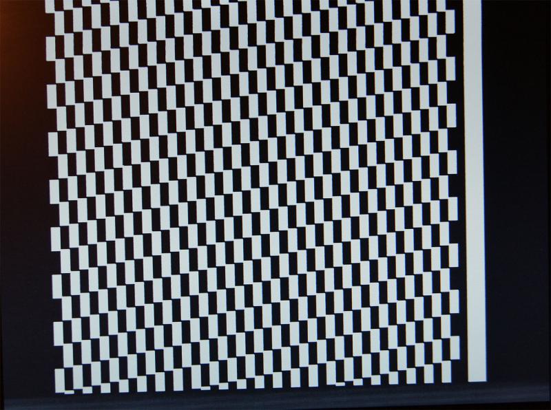

    Тест работает нормально!
    А это ваще что за картинка?
    В эмуляторе я такую ни в одном режиме не наблюдал.
    14.01.2010
    г. Шумерля, Чувашия
    1,358
    27
    37 сообщений
    Так надо поставить ПЗУ с тестом настройки.Это не тот тест, что выбирается в меню. Меню пока что-то не запускается.

    Первая ошибка на плате. дорожка проведена слишком близко с переходным отверстием, поэтому они соединились. Смешались два цвета.
