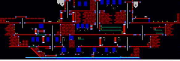

    Целиковая карта уровня Bermuda:
    https://pic.maxiol.com/images2/16006...bermudamap.png
    Лучше не прикреплять картинки к форму, т.к. они уменьшатся до нечитаемости, а размещать их на стороннем хостинге, например, https://pic.maxiol.com/

    Лучше не прикреплять картинки к форму...
    Ок. Я поправил.
