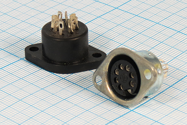

    в подобных разъёмах надо смотреть на крайние штыри/контакты.
    общее расположение - полукругом или подковкой.
    в твоём случае я бы вообще выбрал MiniDin 6/9
    http://www.brownbear.ru/catalog/151.html

    Цитата Сообщение от LED Посмотреть сообщение
    DIN8 будет совместим с DIN7 (в который влезает DIN5) ?
    Совместим.
    Подскажите есть ли какой стандарт сигналов по этому разъёму, может какойто с этого форума, видел проекты, да найти не могу.?
    Стандартно на 2 контакте земля, на корпусе экран (это чтобы не было КЗ, когда на ощупь воткнул din5 не в своё гнездо по ошибке), остальное каждый производитель делает по-своему. Поскольку на него надо выводить ещё +5 вольт, то контактов на стереозвук не хватает. Советую поэтому делать отдельный выкидыш под 3,5мм джек, в это гнездо тогда можно будет подключать либо динамики телевизора, либо акустическую систему...
    Я лично обычно использую такую распайку:
    1 - B
    2 - земля
    3 - моно звук
    4 - R
    5 - синхро
    6 - G
    7 - +5V
    DIN8 не использую по причине его труднодоступности и дороговизны...

    Значит их 2 варианта.
    У стандартного между ближними ногами 45 итого 270.
    А у экзотического крайние 41 и получается 262.
    miniDIN слишком нестандартный и ненадёжный, да и свободно втыкается без ключа как угодно, ещё и не ломается, а после и вовсе погнутый в ключ не всунуть. Доступным его тоже не назвать, у нас они дорогущие и то только svideo, один фиг заказывать гдето.
    Любые DIN под плату редкие и дорогие, их фактически нигде нет, вот и думаю у китайцев закупить.
    Последний раз редактировалось LED; 16.09.2020 в 13:13.
    http://www.quartz1.com/price/price.php?group=1204
    я бы вообще поставил гнездо на панель
    18.05.2011
    Воронежская обл.
    128
    В китае гнездо получается от бакса до 100р если брать несколько.
    За 20 штук получатся как и скарт. Штекера должны быть подешевле.
    На панель неинтересно, врятли дальше платы дело пойдёт, да и на совковых ленинградах и другом ширпортебе провода рвались всегда и сразу.
    Кроме того с круглыми дырками очень фиговые разъёмы, 5в уж точно не выдержат, да и вообще у них постоянный шум. Ниразу не встречал хороших, ну и бонусом контакты ломаются.
    В общем буду думать
