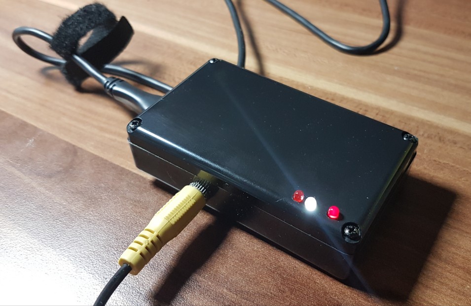

    только вместо образов дисков MP3 файлы с играми:
    ну это будет полезно когда девайс используется чтоб только поиграть
    а список игр уже давно составлен
    если же реал для того чтобы бы что то тестировать, отлаживать, проверять работы на реале
    то тупой шнурок с джеком будет удобней
    тк задолбаешся
    выкалупывать касеты
    выкалупывать карты памяти
    закидать
    выкалупывать карты с картридеров
    итд...
    поправил чо нить в сорце и сразу на загрузку...
    с блютушкой может быть и прокатил бы вариант
    но там всякие мерзкие сжатия вроде как
    еще нужно проверять а будет ли оно грузить после
    и не выдает ли эта блютушка помех больше чем...
    хотя если перекидывать блютушкой только сам файл
    а чтоб его играла уже сама "кассета"
    вот такой вариант может быть и самое оно
    с компа удобней выбирать что грузить
    хотя у простово шнурка есть преимущество
    всегда видно прогресс загрузки

    Есть у меня коробочка с изъятыми из сломанных блутус наушников внутренностями, включая батарею. Из коробочки сделан аудиовыход. Если музон играет вполне себе ничего, то любая попытка что-то загрузить в Ямаху оканчивается "Device I/O Error" независимо от скорости. Пробовал и на 1200 бод, и на 2400. В общем, блутус идёт лесом...
