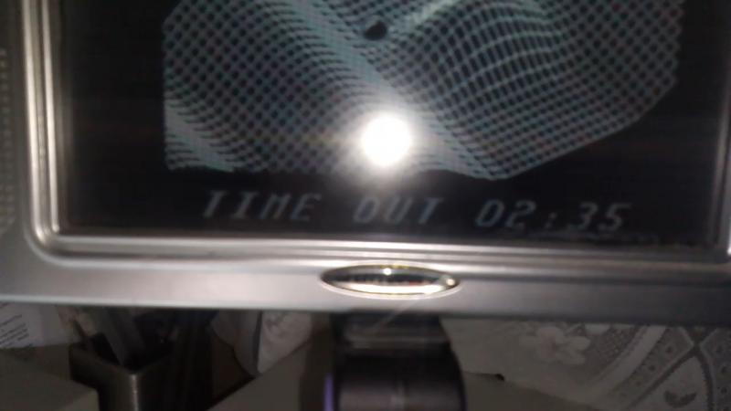

    Подключил PAL-кодер на AD724. DD30, 12 нога -R 13, нога -G, 16 нога -B, 15 нога -Y, VD8 минус - S. До этого подключал к разъему "видео", но сигналы не чистые. И там и тут наблюдается срыв синхронизации. Верхняя часть экрана, появляется внизу на бордюре.
    https://cloud.mail.ru/public/4u3x/2Eneahipj видео.
    Также при команде SAVE выводит громкий звук в динамик
    Можно сделать так, чтобы этот сигнал шел только в порт магнитофона?.

    На счет видео. Выходная часть была скопирована с прототипа, компьютера ZX-777, т.е. под выход на наши старенькие телевизоры.
    Сейчас у меня подключен комп к монитору VGA через приставку-конвертер GBS8200. На цвет там есть регуляторы ими убавлял уровни сигналов, чтобы яркость показывал правильно.
    Синхро я тоже убавил подав на конвертер через резистор 510 Ом, иначе тоже срывается синхра.
    Так что можешь сам подобрать резисторы на выходе чтобы твой PAL кодер не колбасило.
    По поводу вывода на магнитофон и его звуков в динамике, то если посмотришь схему, то придется отрезать цепь выхода магнитофона от звука. То есть надо аккуратно отрезать R31 от точки соединения R4, R5, C5 так чтобы дорожка идущая на динамик осталась с R31
    Все сделал. Работает. Щелчки пропали тоже.
    Не помогает. На LCD срыв даже в черно-белом варианте, подключенному к выходу "Видео" компьютера.
    Ну и ресет при включении не проходит. Надо нажимать после включения. Неудобно.
    Вместо R39 поставил переменный резистор 33 кОм. Стало возможно регулировать громкость в динамике.

    Еще интересный эффект. Произвольно меняется яркость экрана. На стартовом меню заметно. Хаотично. От 2 до 30 секунд.

    Ну это вряд ли в этом компьютер виноват - видеовыход в основном стандартный для старых компьютеров. Скорее всего Пал кодер пытается ограничить сильный сигнал.
