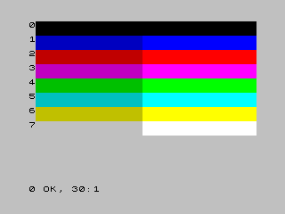

    Затем высчитывается какого цвета из строчки 8 пикселей больше, тот и становится цветом байта, и так же фона.
    По сути берёте два самых частых цвета.
    При таком подходе сильно теряется детализация и плохо передаются грани областей.
    Первый алгоритм который реализовал. Только фон это самый частый цвет, чернила - второй по частоте.
    Примеры работы алгортимов

    По сути да, но не совсем. Сначала точки делятся на пиксели и фон. Если была одна точка зелёная (цвет 4), четыре красные (цвет 2) и три синие (цвет 1), то у нас будет в итоге цвет зелёный пиксель и красный фон. А не красный и синий.
    А по какому принципу тогда идет сортировка цветов? Почему, например, тут именно зеленый?
    А я вот выше писал что у меня цвета 0-3 и 8-11 считаются фон, цвета 4-7 и 12-15 считаются пиксель. Если условно пронумеровать 16 цветов спека от 0 до 15. Таким образом если в строчке 8 пикселей есть зелёный цвет, то он принимается за пиксель. А красный, к примеру, принимается за фон. А уж потом отдельно вычисляется сколько какого цвета пикселей и сколько какого цвета фон в пределах этой строчки 8 пикселей.
    Цвета повышенной яркости у меня условно называются номерами 8-15.
    А причём тут зелёный цвет? За чем он нужен? По какому принципу произведено разбитие на цвета чернил и фона?
    В свое работе пришёл к вывожу, что сам цвет не так уж и важен, важна его "серость". Так же практика показала, что в большинстве случаев цвета расположены с равномерным переходом с одной стороны на другую. Именно по этому, я стараюсь брать цвета с максимальной разницей по серости, с разных сторон байта.
    А что буде,т если в байте будут цвета только 0-3 или 8-11? То есть только цвета фона или пикселей.
    А по никакому принципу. Я прикинул в уме что если что поярче, то это пиксель, а потемнее - фон )
    Тогда будет один цвет на весь байт. Только фон.
    Я темой не интересовался специально, как придумалось, так и вышло. Спасибо за идею что картинку надо ужимать по цветам в фотошопах.
    Если не найдено пикселей в строчке, то цвет пикселей 0. Если не найдено фона, то фон 0.
    Но если пикселей нет, то и цвет 0 ни на что не повлияет.
    То есть если имеем в байте два цвета, предположим, 2 и 9, то в байте останется только один цвет 2 или 9?
    Это не правильно!
    Получается так, верно подметили. Но видимо не так часто встречаются такие комбинации. В целом ещё помогает что пиксель на GMX (а Максагор сказал что и на АТМ, если я правильно услышал на стриме) по ширине вдвое уже высоты. Получается визуально 4 цвета на байт.
