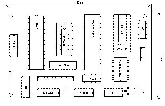

    Кому интересен контроллер на Z80 с низким потреблением и высокой стабильностью работы для управления чем либо. Пишите здесь - отвечу на конструктивные вопросы.
    1) Основны тех. параметры: потребление контроллера примерно 30mA.
    Рабочий диапазон температур (-40 +85 C) Industrial.
    Контроллер программируется с PC через LPT port (можно подключить к Spectrumu).
    Программа и данные хранятся в SRAM (512кБ) и не исчезают после выключения питания (используется батарея).
    В EPROM (27c128) хранится загрузчик и библиотека процедур.
    2) Счас выбираю движок CMS для сайта посвященного ZControl.
    3) Все данные о контроллере (схемы, документация, исходники прошивки руководства по сборке и настройке, assembler Z80 for Win и т.д.) будут опубликованы.
    4) Хотелось бы найти заинтересованных, единомышленников и возможно людей, которые включатся вместе со мной в работу. Основные направления это - софт для контроллера на asm z80, софт для PC и аппартная часть (cхемотехника).
    Одну фотку бросил на a-vo.com/zcontrol она справа под кнопкой "форум" надо кликнуть, чтобы увеличить. Добавил еще три фотки контроллера и платы.
