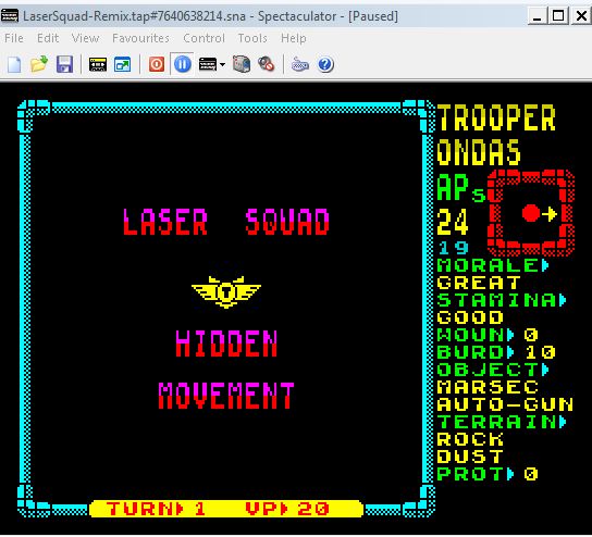

    отладчиком в эмуляторе
    вот этим?
    хотел поменять фамилии игроков
    увеличить кол-во врагов
    увеличить кол-во туров

    именно с этим я не знаком.
    как вариант сохрани игру после старта в SNA (z80 не подходит, он сжимает данные)
    и смотри/ищи тексты в любом удобном hex редакторе
    какой эмулятор порекомендуете?

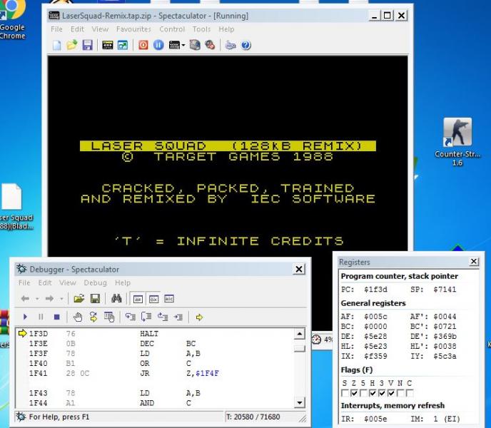

    31.08.2008
    г. Ургенч, Узбекистан
    245
    127
    36
    31 сообщений
    адрес 0000008710 вставил свой ник. прикольно. спасибо.

    скачал, игры не запускает,
