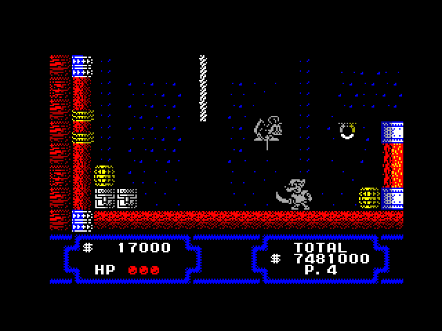

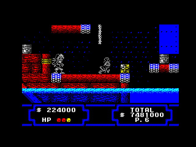

    - Fallback режим - классические одно-битный спрайты, но тут нужно какаой-то серьёзное художественное мастерство, особенно в отношении игрока. У меня ничего толькового не вышло с теми размерами спрайтов что нужны.
    Попробовал помучить немного, действительно классика уже не так красиво
ID:	73529 Нажмите на изображение для увеличения.
    Scrudj.zip
    Хотя может всётаки на выбор гигаскрин/классика для реальщиков (в эмулях то антиблик выставят)

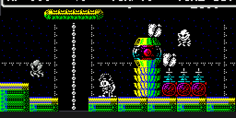

    ... в теме Бермуд солирующий инструмент не очень как-то подобран
    Тоже самое хотел сказать.
    Да, в оригинале, на NESе у солирующего инструмента стоит минимальная скважность (PWM) и ею играются во время атаки. На AY так нельзя, скважность фиксирована 50% поэтому остаётся играться только частотой и амплитудой. Я пробовал разные варианты но это лучшее что вышло у меня.
    PT3 выложены и если кто-то знает и может сделать лучше, то я только рад.
    Цитата Сообщение от Dart Alver Посмотреть сообщение
    Попробовал помучить немного ...
    Да, причем самое тяжело сделать разделения клюва и головы. Обычно это делается черной или белой обводкой, либо элементами дизеринга, но когда все такое маленькое и детальное, оно не очень работает.
    Вот пример из лучшего 1-bit-ного что уменя получалось в Photoshopе,
    причем это еще на базе GameBoyевское версии спрайтов, где у Скруджа голова по мордатее, и должно было бы быть проще. Но всегда получается какой-то скелет.
    Гигаскрин реально напрягаяет когда все моргает, поэтому не вариант, и моргает тем больше чем больше разница между меняющимеся интенсивностями. Если моргать красным или белым, или красным и Cyan который то разница между крастым и черным ~= 0.3 (получается красный), между красным и Cyan тоде где-то 0.3-0.4 (получается белый), а если Cyan и черный то разница в 0.6 и это уже заметно. Но на отдельных пикселях и элементах маленькой площади мерцание даже Cyan или Белого практически не заметно. На больших площадях уже жесть.
    Но они темнее получаются чем уровень, поэтому вот пока для цветного режима моргать красным и белым, используя белый как основной (получается розовый) и красный как второстепенный.
    Поэтому второй вариант это монохромный gigascreen, персонаж тогда белый (как Dizzy), врагов можно целиком раскрасить... крабов в красный, лягушки зелёные, орлы жёлтые, крысы-пирираты Cyan какие-нибудь. И использовать такой мерцающий тёмно белый как второстеменный цвет или как анти-алиазинг - для сглаживания краёв например.
    С врагами проще, т.к. они не сильно узнаваемые персонажи, поэтому их можно сильнее переработать, хотя некоторе вот типа крабов вообще можно без гигаскрина делать...
    В плане монохромного гигаскрина вот такой вариант есть:
