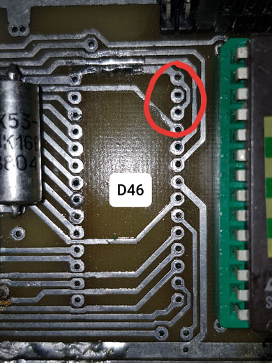

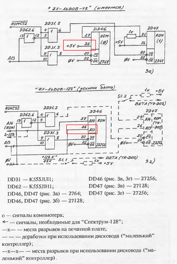

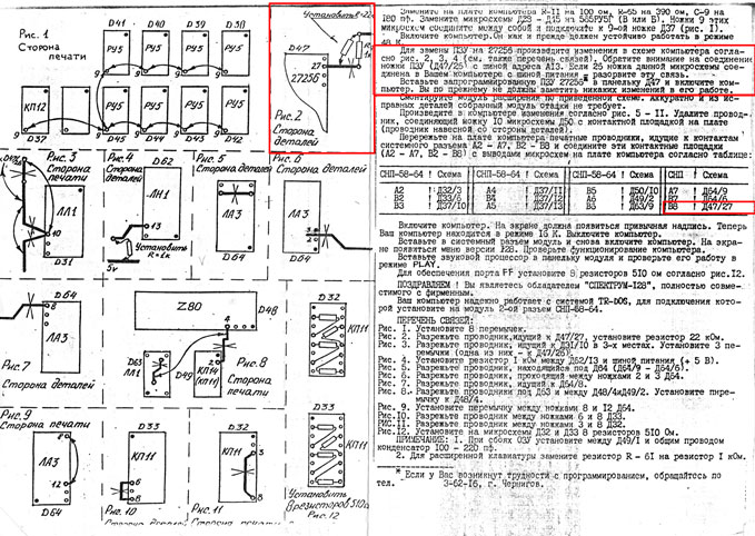

    В процессе восстановления схемотехники 128К разобрался, почему в инструкции по САМОСТОЯТЕЛЬНОЙ ДОРАБОТКЕ
    ПЗУ 27256, которая ОСТАЕТСЯ в схеме, заменяя две"родных", ставится в панельку D47, а не D46, как рекомендуется, например, в статье из журнала "Радиолюбитель" №2 1994 года:
    Дело в том, что доработка по схеме из "Радиолюбителя" крайне неудобна в смысле технического исполнения, особенно если на плате установлены "золотые" DIP-28 панели "TESLA". Проблема в том, что перемычку между 28 и 26 ногами D46 перерезать не повредив панель или без выпаивания панели практически невозможно:
