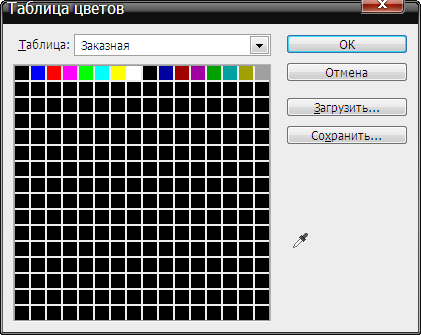

    яркие цвета верхний уровень 255
    темные 160
    даже если взять и не 160 а больше
    результат все равно будет серым
    напомню что если использовать только первые 8 цветов результат отличный
    и
    здравый смысл говорит нам ЧТО
    С УВЕЛИЧЕНИЕМ ЧИСЛА ЦВЕТОВ В ПАЛИТРЕ
    РЕЗУЛЬТАТ ДОЛЖЕН УЛУЧШАТЬСЯ
    И НИКАК ИНАЧЕ
    в другом случае это кривой алгоритм конвертации
    воспроизвёл, но не 8, а первые 14 норм, проблема конкретно в тёмно-жёлтом и сером
    хотя с моей НЕкодерской палитрой даже с двумя серыми нет проблем...
    (впрочем, яростной вознёй с цветами походу любую можно угробить)
    И НИКАК ИНАЧЕ
    так ведь наверняка же и улучшается - в смысле, по прописанному критерию
    да чота не видно
    если 8С с явно завышенной гаммой(по другим данным с не калиброванным по дефолту моитором) размыть
    то получаются вполне оригинальные цвета
    а тут уже ничего не получается...
    походу проблема в общей ошибке квантизации для всех каналов
    при выборе подходящего цвета
    можно попробовать подбирать не с сумой ошибок по каналам
    а выбирать такой где для каждого канала ошибка меньше определенного уровня
    ...кстате надо попробовать со стандартным флойдом
    потом даже в случае не сильной оптимальности цвета
    ошибка дизеринга раскидается по соседним пикселям
    и возможно все прокатит...
    потом сделаю
    наверно именно в этом собака порылась
    тк серый в среднем как раз ближе всего к любому цвету
    хотя может иззо этого тоже не прокатит

    потом сделаю
    нет вообще не помогло
    хотя я был на 99% уверен что результат будет положительным...
    но быстро вспомнилось немного мат части
    и ВНЕЗАПНО получился хороший результат
    если чо это чисто флойд
    только с правильной квантизацией
    и распределение ошибки полукругом
    а не хер знает чем (про флойд)
    и на сплошных цветах
    результат более менее правильный
    256С
    27С
    так что как видим
    это не "палитра виновата"
    а как всегда просто все рукожопы
    что и не требовалось еще раз доказывать
    тк и так это было изначально ясно...
