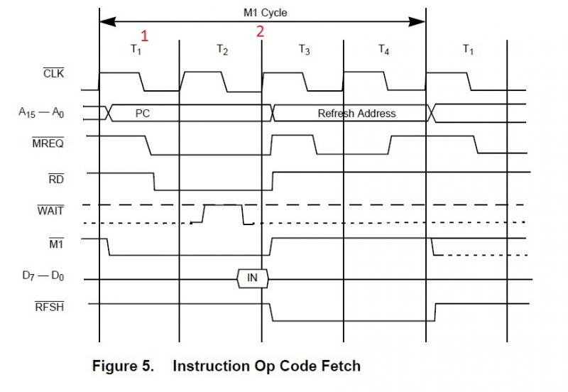

    Вот всем хорошо знакомый M1-цикл Z80
    В момент времени "1" процессор выставляет сигналы чтения ПЗУ, в момент "2" (1,5 такта) считанные данные из неё УЖЕ должны быть на шине.
    Допустим это стандартный спек на частоте 3,5МГц. 1,5 такта - это 1/3500000=285 наносекунд.
    Допустим фактор сериализатора 8, значит нужно 9 тактов (8+1-задержка на захват), в обратную сторону столько же, итого 18 тактов. То есть только для передачи шины туда-сюда её такт должен быть минимум 285/18=15,8 наносекунд, то есть частота сериализатора 1/15,8=63,3МГц. Не проблема, умножаем на 2, получаем 126,6МГц, для ПЛИС вполне нормально, правда тут тоже синхронизация захвата входов понадобится, а это увеличивает латентность. Примем для определённости ещё по 2 такта в каждую сторону (пресловутая метастабильность) или 4*15,8=63,2 nS. В результате получаем 285/2=142,5-63,2=79,3 nS наносекунды на работу контроллера и собственно памяти. Далее следует учесть задержки в ПЛИС, так как спидгрейд, это не что иное, а максимальная pin-to-pin задержка.
    На корпусе небось восьмёрочка? То есть 8 nS в каждую сторону (в реальности будет меньше, но рассчитывать на это не следует). Таким образом остаётся 79,3-16=63,3 минус пара-тройка тактов на контроллер памяти (клок 126,6МГц есличё), то есть в лучшем случае 63,3-7,8*2(3)=47,5(39,6) nS собственно для самой памяти на одно обращение к ней из одного ретрокомпа. Без учёта задержек на преобразователях уровней.
    В принципе с одним процессором Z80 на клоке 3,5МГц (стандартный спек) теоретически должно прокатить.
    Кстати, а какое время доступа у имеющейся памяти?
    SRAM разумеется, об SDRAM можно сразу забыть.
