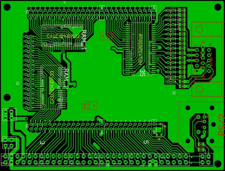

    Вот смотри. 144 копыта, из них останется доступных юзерпинов меньше 100 (для EP4CE10 их будет 91). Это очень мало для такого проекта (ну к такому выводу ты еще сам придешь в будущем). А еще на этой платке надо три питальника приделать, флэшку, генератор, JTAG. А футпринты под SMD конденсаторы и резисторы на землю в данном случае совершенно бесполезны.
    На указанных мной макетках это все уже есть, и юзерпинов намного больше.

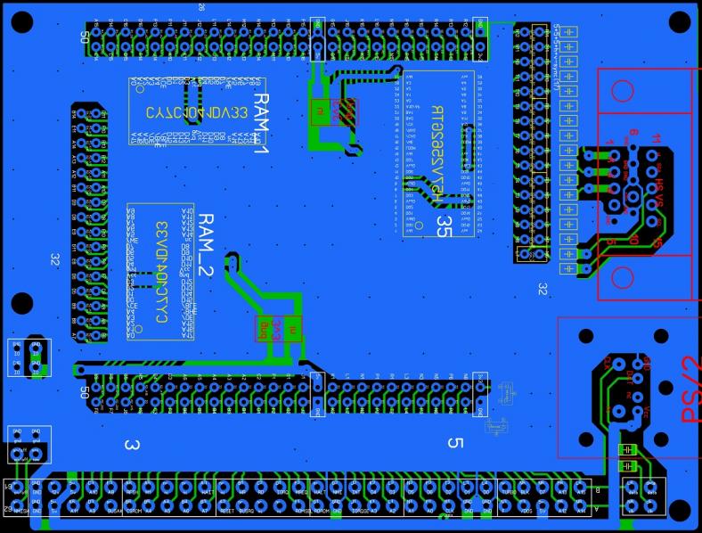

    По поводу FPGA и удобства макетирования взгляни сюда.
    Гумно несусветное.
    Вот на этом дизайне (с обратной стороны практически сплошная земля) НИ ОДНА из ТРЁХ памятей не завелась.

    По второй ссылке ничего не скажу - не пробовал.
