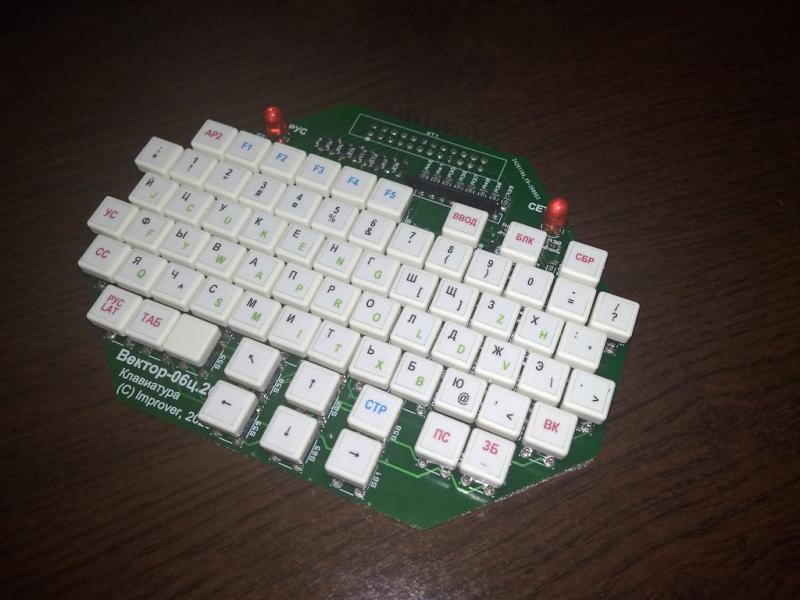

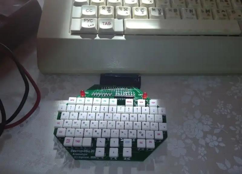

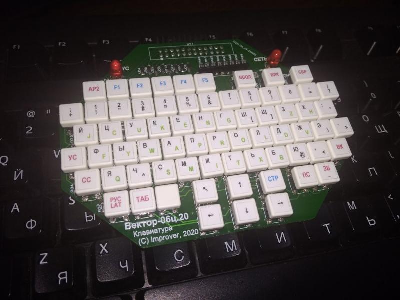

    В своём проекте вектора-новодела я планировал сделать простую клавиатурку "для тестов" на макетке, и как-то не придавал этой части особого значения, а недавно натолкнулся на любопытную статью, в которой рассматриваются самодельные миниклавиатуры и решил довести эту часть до ума, пусть будет отдельным готовым проектом, альтернативой подключения к Вектору клавиатуры от ПС на атмеге.
    Вот что в итоге получилось:
    Фотки

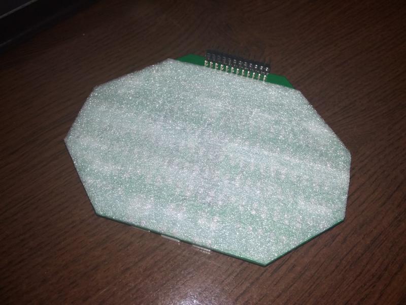

    С нижней части платы наклеил тонкий вспененный полиэтилен, для удобства пользования:

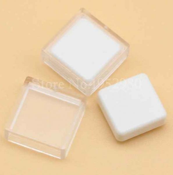

    Схему клавиатуры отдельно приводить не вижу смысла, она полностью совпадает со стандартной схемой герконовой клавиатуры Вектора, кнопки использовал тактовые OMRON B3F-1052, крышки для этих кнопок размером 8х8 мм, всё заказывал на али. Там, кстати, есть аналогичные комплекты, кнопка+крышка, но покупать их не советую -- кнопки там не айс, у них сопротивление в нажатом состоянии ~12 Ом, да и тугие, усилие нажатия около 350 грамм (у омроновских 150 гр).

    Наклейки на клавиши сделал просто на принтере, на самоклеющейся бумаге и "заламинировал" скотчем.
    Плата попадает в китайское ограничение 100х100мм, нумерация выводов разъёма клавиатуры совпадает с нумерацией Вектора, можно подпаивать без проблем.

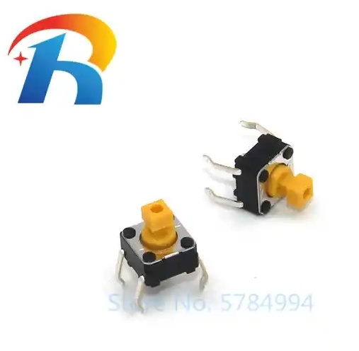

    Подобрать маленькие кнопки с неслоновьим усилием -- это какая-то беда. Я остановился на ALPS STPMAME010, но сомневаюсь в правильности выбора. Они все равно довольно тугие, а закрепить на них колпачки вообще никак, поэтому приходится делать рамку, которая держит кнопки, или делать их на лепестках. Надежность всего этого меня сомневает.
    Я, кстати, такие тоже рассматривал, купил даже десяток на пробу, но передумал. Да, они туговаты (около 200 гр.), крышку на них не прикрепишь, плюс монтаж SMD, что затрудняет распайку при большой плотности кнопок.

    Интересно... Я и такие кнопки тоже рассматривал, мне они приглянулись, но я не смог у китайцев найти для них хороших квадратных крышек, все предлагают только "цилиндрики".

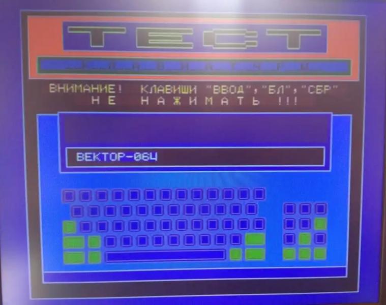

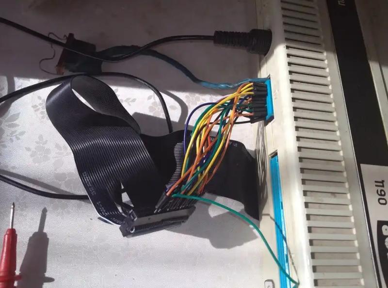

    Протестировал клавиатуру на Векторе. Чтобы не паять, решил подключить её к входу ПУ, там, по сути, точно такая же микросхема КР580ВВ55А, как и на штатной клавиатуре, только порты обращения другие. Для теста бинарно пропатчил стандартную программу "Тест устройств", вот изменённый вариант, если кому-то понадобится: t_KBPU.rar
    Подключение к ПУ
    вывод ПУ -- клавиатура:
    А01(+5В) -- 1
    А02(РА7) -- 8
    А03(РА6) -- 4
    А04(РА5) -- 3
    А05(РА4) -- 2
    А06(РА3) -- 5
    А07(РА2) -- 6
    А08(РА1) -- 9
    А09(РА0) -- 7
    А10(GND) -- 10
    В02(РВ7) -- 14
    В03(РВ6) -- 15
    В04(РВ5) -- 19
    В05(РВ4) -- 20
    В06(РВ3) -- 21
    В07(РВ2) -- 18
    В08(РВ1) -- 17
    В09(РВ0) -- 16
    C02(РC7) -- 11
    C03(РC6) -- 12
    C04(РC5) -- 13
    С миниклавиатуры подключил всё, кроме линий "ввод", "сброс" и индикатора "рус", все кнопки работают замечательно. "ВВОД", "БЛК" и "СБР" отдельно проверял вольтметром, индикатор можно проверить просто замыканием на массу его вывода.
