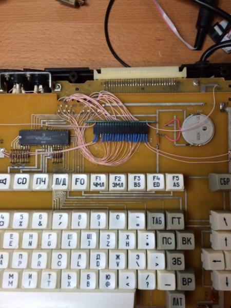

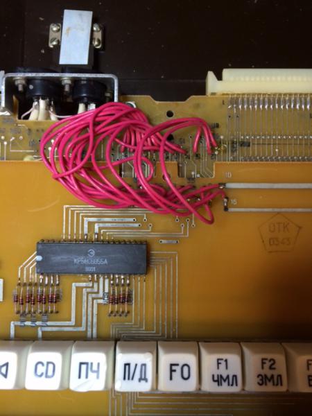

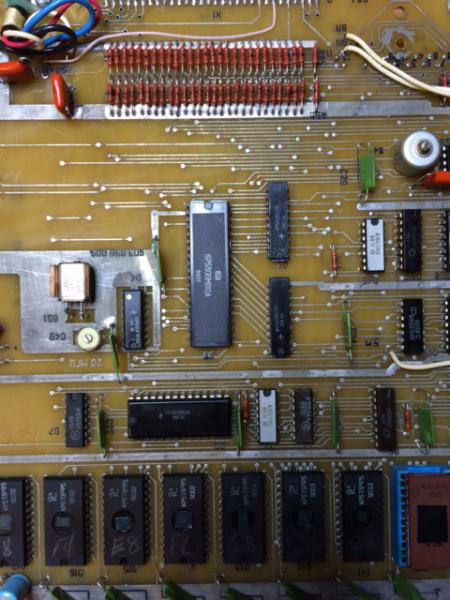

    Начинаю пошаговую инструкцию о том, как из ПК-01 сделать ПК-02.
    Имеем вот такую платку:
    До того, как начинать апгрейд надо сделать клавиатуру отключаемой.
    Так это выглядит в начале:
    Требуемые детали:
    После переделки:
    Легко отключаем:
    Теперь можно спокойно работать с платой процессора.
    Коннектор на плату клавиатуры посажен на термоклей. Под коннектор подложено 2 кусочка пластика от такого же коннектора. Если нужно, то можно легко сделать удлинитель из IDC кабеля.
    Продолжение следует...

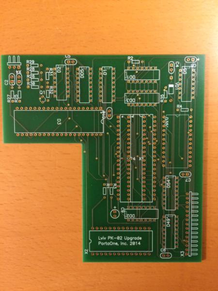

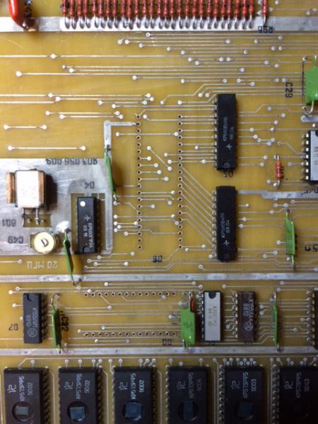

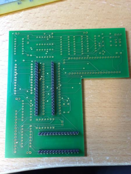

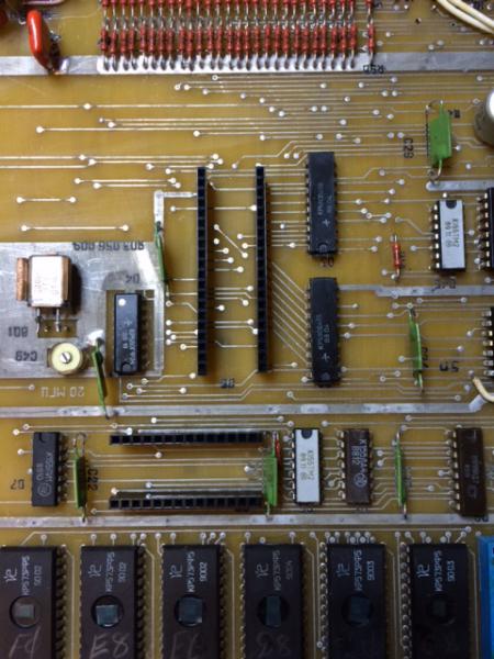

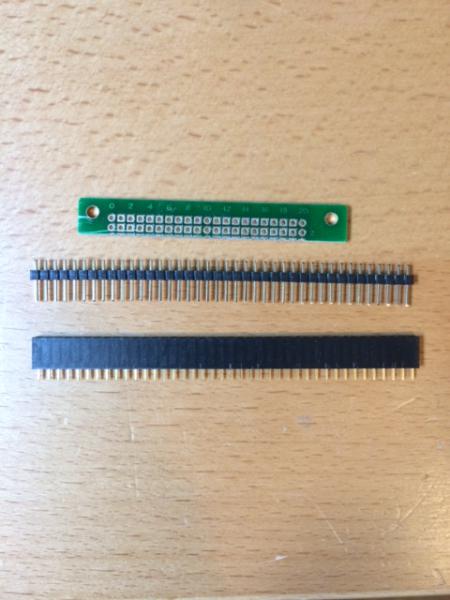

    Шаг номер один: удалить ВМ80 и ВК28 и поставить на их место header connectors.
    Как было:
    После удаления:

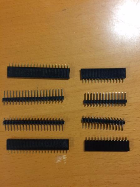

    Необходимые матерьялы:
    Устанавливать коннекторы сложновато. Шаг на плате милиметровый, а у коннекторв дюймовый.
    14 ног еще можно затолкать просто так, а 40 ног надо заранее немного подогнуть ноги. Примерно по 3 ноги с каждого краю подогнуть вовнутрь.
    Установленные коннекторы:
    Upgrade плата с установленной ответной частью.
    ВНИМАНИЕ: коннекторы устанавливаются на обратную сторону.

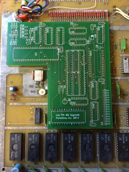

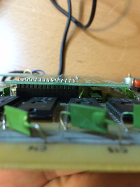

    Первый раз втавлять будет тяжеловато из за проблем мм-дюйм.
    Надо просто аккуратно подровнять ножки. Все последующие разы вставляется и вынимается идеально.
    Upgrade плата на месте:

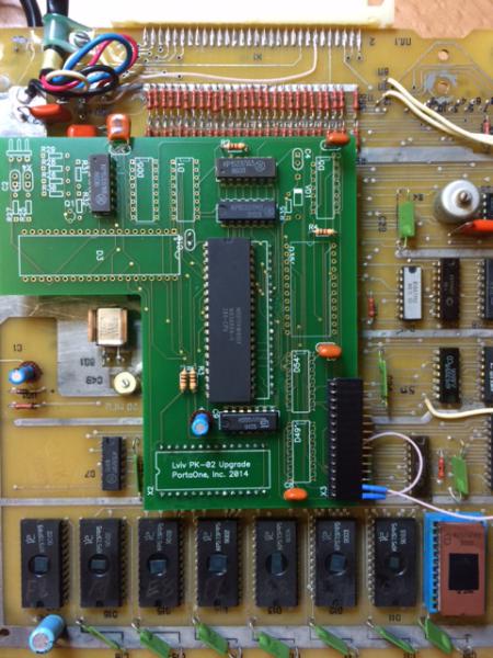

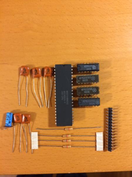

    Вот, к примеру, второй шаг: установка процессора. В оригинальном руководстве это описано, как самый сложный шаг. Мне кажется, что сейчас это сымый простой.
    Всю плату следует собирать и налаживать функциональными блоками.
    Начинаем с блока процессора.
    Требуемые компоненты:
    ВНИМАНИЕ: текущий конструктивный недостаток - нельзя ставить панельки, с ними вся конструкция не станет в корпус. Я копировыл расположение деталей с оригинального ПК-02. Сейчас это кажется плохой идеей, если будет вторая версия платы, то размещу по другому.
    В сборе:

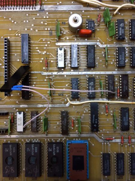

    Делаем изменения на плате Львова и подключаем провода:
    - Ножки 14 и 15 микросхемы D28 отрезать от всего и обе соеденить с общим проводом.
    (Причина: 8080 дублирует А0-А7 на А8-А15 для операций IN & OUT, а Z80 - нет)
    - Ножку 7 микросхемы D4 отрезать от всего.
    - Подключить контакты 1 и 2 коннектора Х3 платы Львов ПК-02:
    1 - к ножке 9 микросхемы D5 (-WAIT)
    2 - к ножке 2 микросхемы D34 (5MHz)
    Сравните с оригиналом! Тут надо подключить всего 2 провода.
    Вот они:
    Резистор R2 не устанавливается, во второй ревизии платы его не будет вообще.
    Обязательно устанавливается R35 в блоке прерываний сам блок прерываний пока не собираем.
    Устанавливаем все на место:
    Включаем питание и (о чудо!!!) Львов стартует, показывает заставку с бешенной скоростью и попадает в Basic!
    Basic работает со всеми положенными глюками.
    Print "test" работает, а Print 1+2 уже нет. Это нормально.
