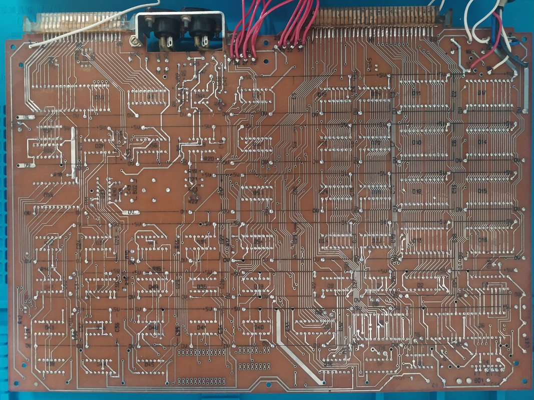

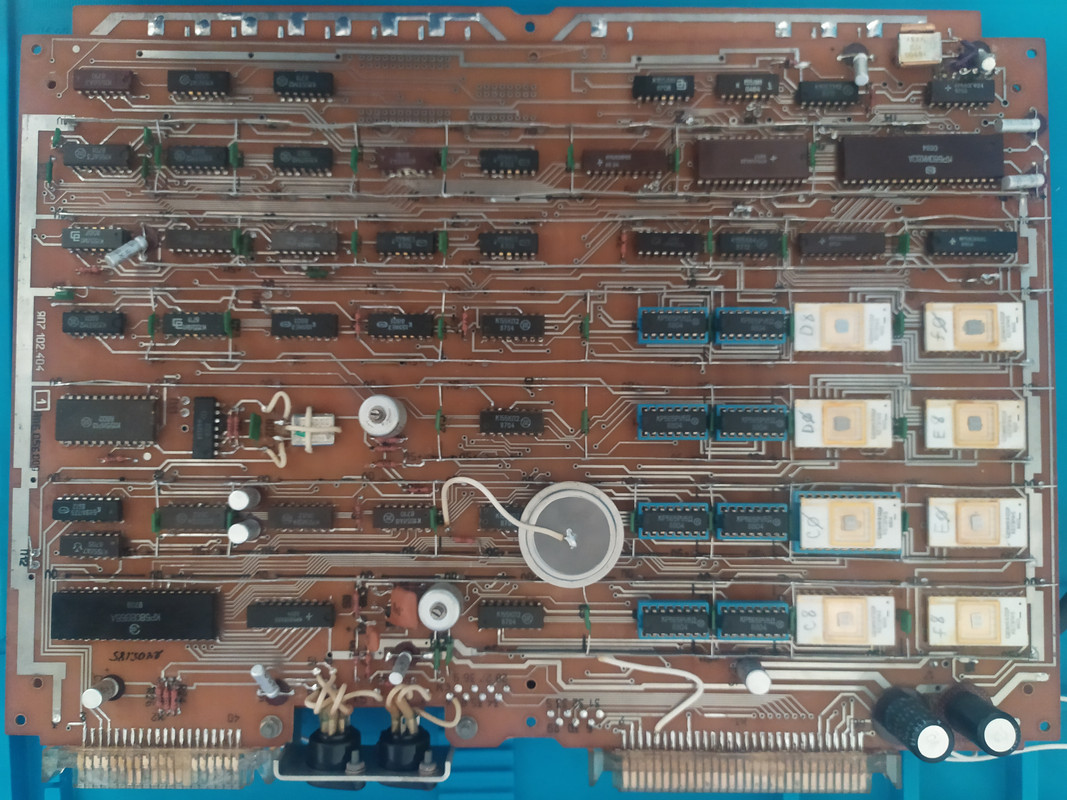

    В общем, достал я ПК-01 "Львів", как я понял, старой ревизии. С полпинка не завёл. Пока отложу в долгий ящик (к недоделанным 4 спекам, специалисту и ориону). Но есть вопросы, на которые хотелось бы получить ответы от более опытных.
    1) Частота тактирования ИК80А (по осциллографу и мультиметру) - 1.78 МГц (кварц на ГФ24 - 18 МГц). Так и должно быть?
    2) Подтягивающие резисторы на шинах обязательны? На плате их нет - есть на плате расширения, но смогу её забрать только через пару дней.
    3) Есть ли схема этой ревизии?
    Фото основной платы (может, кому-то пригодится):
