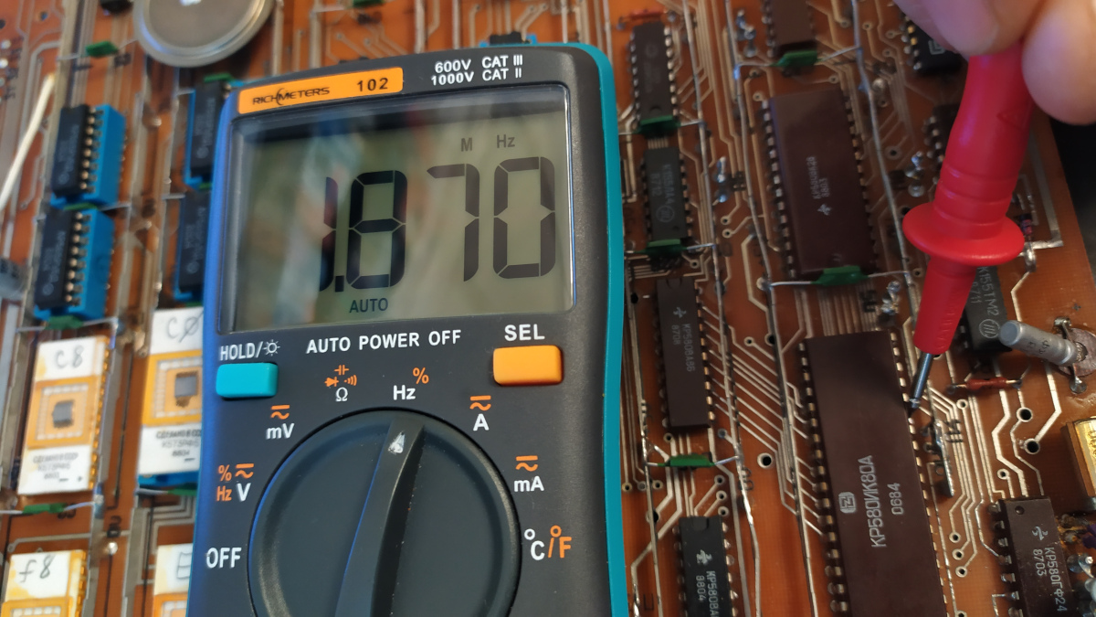

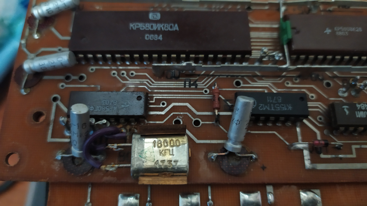

    Частота тактирования ИК80А (по осциллографу и мультиметру) - 1.78 МГц (кварц на ГФ24 - 18 МГц).
    Интересно, но странно. Читал, что в первых ПК-01 частота проца была 2 МГц, и тут судя по кварцу должно быть аналогично, но если приборы показывают 1.78 МГц, то хорошо бы понять, каким странным образом они получаются.
    Два простых варианта:
    1) Процовый кварц все же 16 МГц (возможно там нечеткая маркировка, на фото я ничего не разглядел)
    2) Частота проца (если проверить еще каким-нибудь прибором) все же 2 МГц

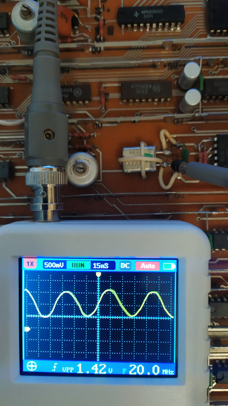

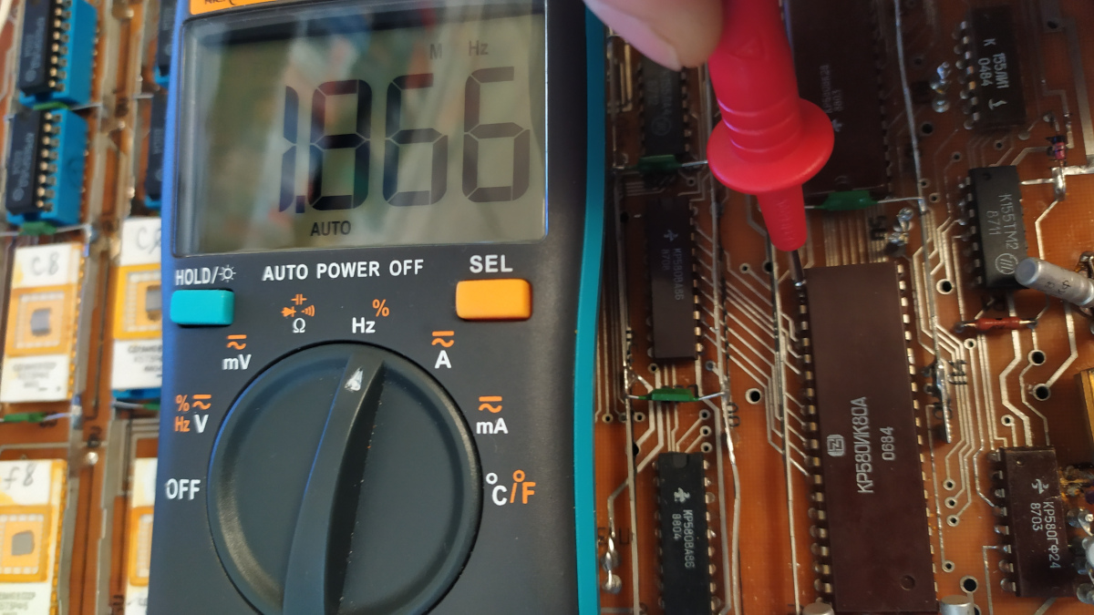

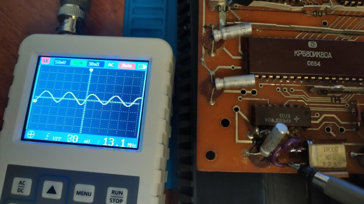

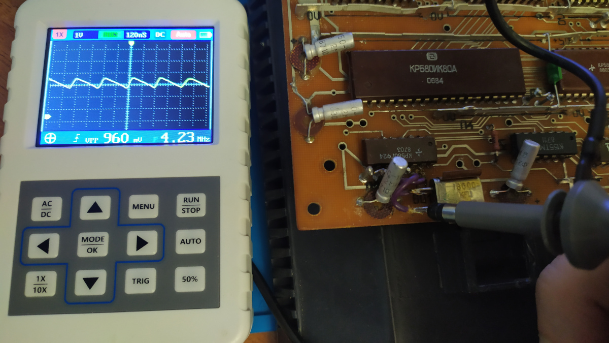

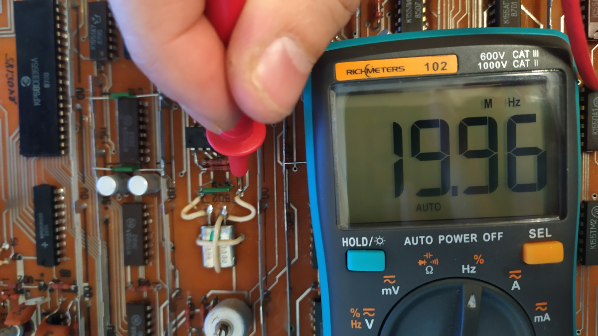

    В общем, провозившись полдня, но так и ничего не поняв, случайно обнаружил возможную причину. Если быть кратким, напряжение по линии +5 В просело до 4.6 В. Этого может не хватать. Причём БП проверял - и на х.х, и при подключении к плате компьютера. Один раз, правда, на шине питание уже падало до 4.7 В - тогда я подкрутил подстроечник и забыл, не придав этому значения. Надо будет подключить импульсник вместо родного или сделать на базе родного транса (не этого экземпляра, а одного из 9 оставшихся без плат и мощного транзистора) линейник на 7905, 7812 и пары-тройки LM317...
    По поводу частот, может, кому-то будет интересно.
    Кварц на 18 МГц:
    Сигналы C1 и C2:
    При этом на втором кварце есть колебание 20 МГц:
    А на первом - нет колебания 18 МГц:
    Без делителя напряжения на щупе:
    С делителем "10:1":
    Хотя, возможно и не в напряжении дело, а в дохлой ГФ24... (кварц менял - ничего не изменилось) Надо поставить панельку... Только мне надо решить - выкусывать эту ГФ24 или попытаться её сохранить?

    Спасибо за фото, еще одно подтверждение частоты проца 2 МГц в ранних ПК01.

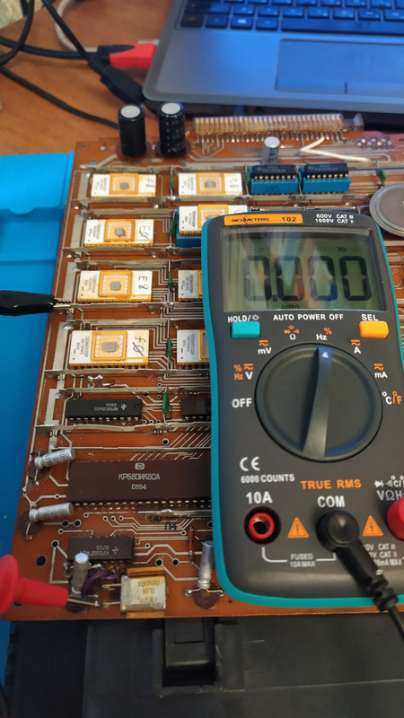

    Микросхему лучше выкусить, плата полное дерьмо.
    Все совковые электролиты на плате заменить. В БП заменить все мелкие с резиновым дном (к50-16, К50-35) и т.д.
    Действительно, проверил транзистор-тестером несколько кондёров на плате - по нулям. Уже купил на замену, заменить - дело 15-20 минут. Возможно, и генератор на ГФ24 стартанёт. Кстати, запитывал микросхему от отдельного БП (предварительно перерезав дорожку питания от остальной схемы) - надёжной генерации так и не возникло. Долстал панельки с шагом 2,5 мм для ГФ24 и ИК80А, а также эти микросхемы на замену (точнее, проц уже ВМ80А).
    При проверке конденсаторов наткнулся на интересный момент, который пока не могу объяснить. Хотя догадки есть. Впаян конденсатор 2,2 мкФ. На ПП возле одного вывода конденсатора шелкографией нанесён знак +. Конденсатор - электролит К50-16. Запаян правильно (+ на конденсаторе совпадает с + на ПП). Но на выводах напряжение обратной полярности. Думаю, это не очень хорошо для самого конденсатора. Смотрю список элементов (позиционный номер кондёра на ПП практически не виден) и у меня возникает мысль, что тут должна стоять КМ-6б на 2,2 мкФ. Придётся искать что-то неполярное с разборки (возможно, поставлю плёнку с энергосберегайки).
    Дополнительно нашёл оторванную ногу на КМ-ке C39 в цепи сопряжения с магнитофоном (мелочь, но нужно плату ещё более детально осмотреть).

    В общем, после замены конденсаторов компьютер заработал. Всем спасибо за советы! Теперь буду думать над подключением в цвете.
    Из интересного - тот самый конденсатор (на линии -5 В), запаянный правильно.
