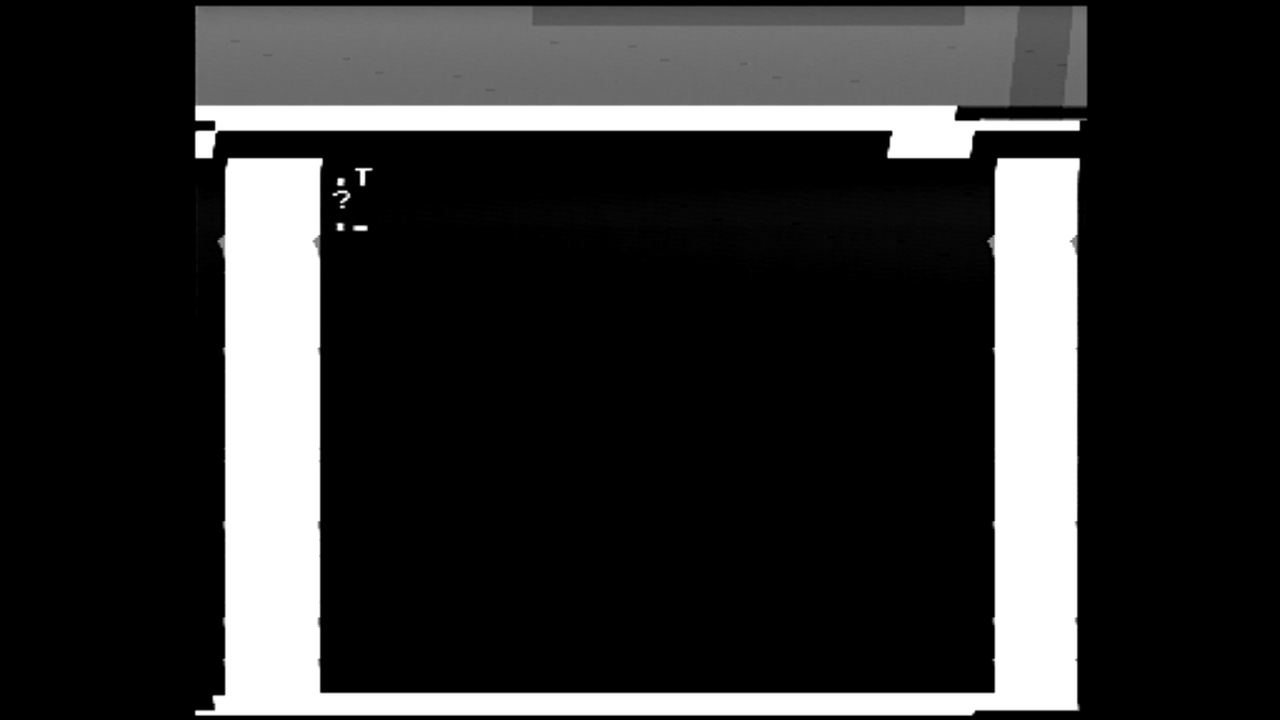

    Albom, пзу совпадает с одним из выложенных здесь? Если нет, то желательно сграбить (например записать в wav через магнитофонный выход).

    В этом экземпляре ПК - ПЗУ с Монитором и Бейсиком. Мой программатор сейчас в состоянии переделки, так что таким способом сграбить смогу через неделю-другую. А какме команды нужно ввести, чтобы передать содержимое ПЗУ на магнитофон?

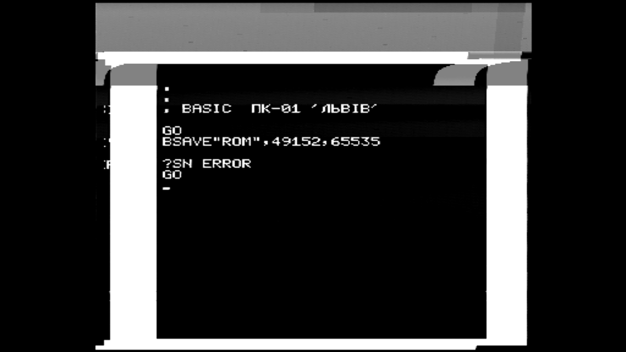

    Для начала стоит проверить контрольную сумму, может она совпадает с одной из имеющихся пзу и ничего сохранять/читать не нужно
    lvov1 - 1DF200
    lvov2 - 1DE200
    lvov3 - 1E5526
    Контрольную сумму покажет при T+СБР (нижняя строка) или T в мониторе (в lvov3). Сохранить можно
    BSAVE"ROM",49152,65535
    при этом должна напечататься та же самая контрольная сумма

    Ни один из способов не сработал

    Жалко, но зато можно с уверенностью утверждать, что такого пзу в общем доступе нет. Во всех трех имеющихся образах пзу есть фрагмент BASIC 2.0 (часть стартового приветствия BASIC 2.0 ПК-01 'ЛЬВIВ'), а на фото стартовое сообщение чуть другое, без 2.0 - BASIC ПК-01 'ЛЬВIВ'. Получается в первой версии или оператора BSAVE нет или параметры задаются иначе (припоминаю, кажется писали что в первой версии даже был другой формат сохранения на ленту). Монитор внешне похож, но получается тоже более ранняя версия, без T. Вероятно остается только считать пзушки программатором, если есть такая возможность.
    Хотя если даже в первом бейсике не было команды сохранения фрагмента памяти, то в мониторе скорее всего эта возможность уже была. Нажимаем F2, запрашивает имя (например ROM), потом начальный адрес (C000), конечный адрес (FFFF). После окончания записи новая версия монитора выдает контрольную сумму (совпадает с выдаваемой по директиве T), насчет старой не знаю.
