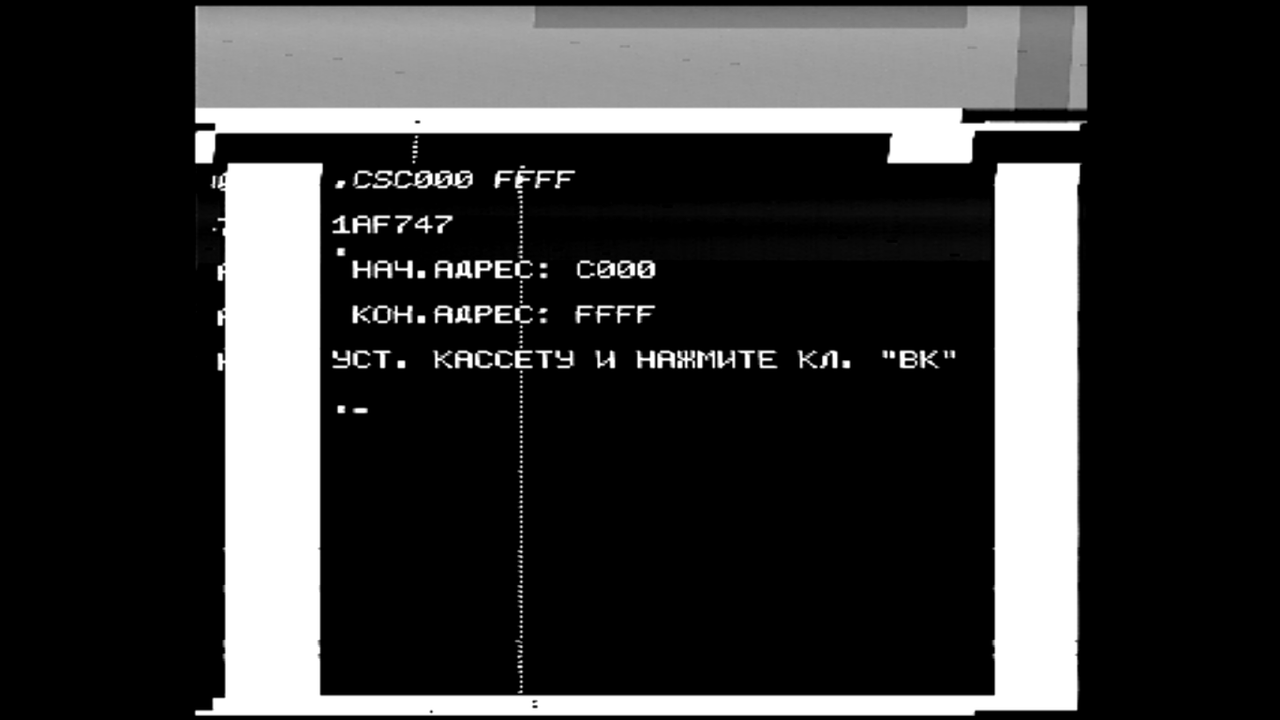

    Цитата Сообщение от DDp Посмотреть сообщение
    По ней (стр 14) подсчёт контрольной суммы:
    CSC000<пробел>FFFF<ВК>
    Контрольная сумма - 1AF747
    По F2 работает выгрузка - и на магнитофон, и на бипер.
    Супер, контрольная сумма правильная (стр. 14)

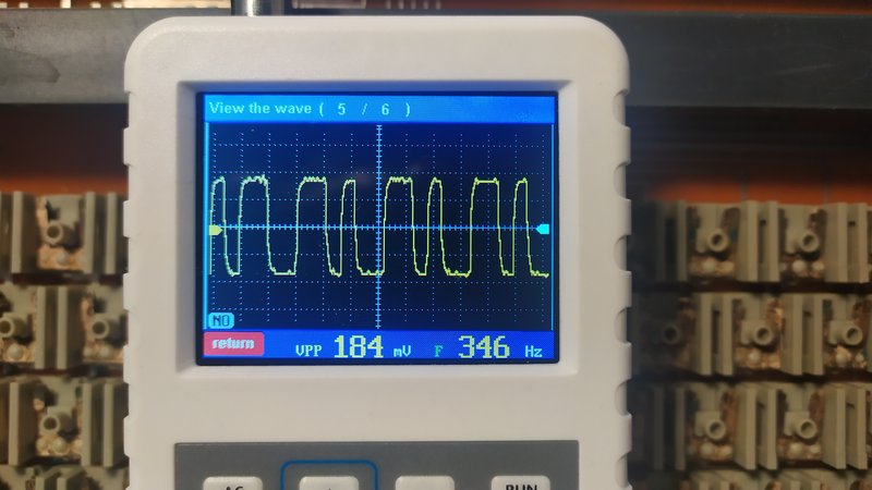

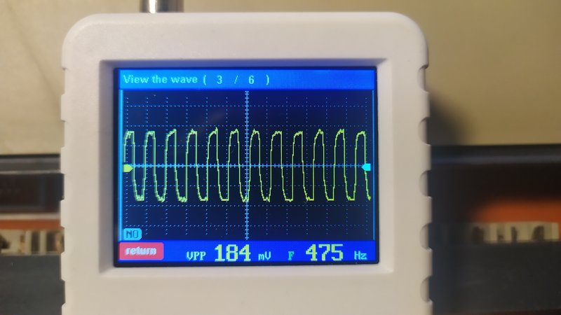

    Наконец-то нашёл время записать прошивку.
    Выгруженная прошивка (в WAV).
    Да, совсем другой формат записи.
    Формат записи байта как на РК ("манчестер"), скорость медленная, порядка 500 бит/с.
    Логический формат - монитор Специалиста:
    адрес начала (два байта, младший вперёд)
    адрес конца (два байта, младший вперёд)
    данные
    Под конец у меня сбилась синхронизация, хорошо бы записать выгрузку ещё раз.
    Логический формат полностью совпадает с Бейсиком РК (Микро-80)
    (токены те же, по крайней мере print data restore for to next poke peek usr)

    CSFC00 FFFF - а вот тут есть вопросы
    Albom, да, можно выгрузить из монитора только кусок, например, с F000 по FFFF.
    ближе к концу начинается некое отклонение.
    Нашёл, 4:30.367 (sample 11923208) - пропал кусок звука.
    Albom, а, вот, ещё вариант выгрузки (побыстрее).
    F1(ЧМЛ)
    загрузить wav
    G8000<BK>
    Должно постоянно, с небольшой паузой, выгружать ПЗУ.
    (Формат выгрузки - монитор Радио-86РК)
