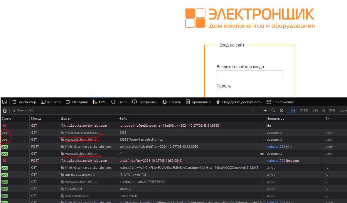

    "Невозможно установить безопасное соединение
    Возможно, злоумышленники пытаются похитить вашу информацию с сайта vrn.terraelectronica.ru, например пароли, сообщения и данные кредитных карт."
    HardWareMan
    Там двойной редирект на другой адрес + каспер поругался о протухшем сертификате.
