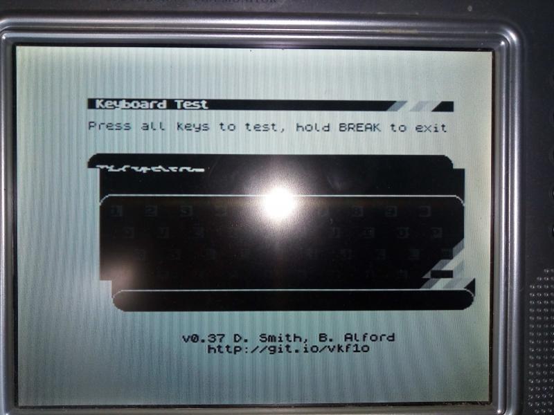

    Собрал плату.
    С "родным" ПЗУ при подаче питания входит в меню 128. Независимо от перемычки. При ресете всегда вываливается в 48 кб.
    Изображение имеет искажения "ступенька". Тест Хахонова проходит.

    У Вас EEPROM на 32Кб, в него помещаются только бейсики 48 и 128. Чтобы работала перемычка нужно 64Кб.
    Не знаю с чем это может быть связано. Единственное предположение - проблемы с горизонтальной синхронизацией, но в этом случае картинка была бы нестабильная и сдвиг был бы плавающий, а не ровно на одно знакоместо... Есть возможность попробовать с другой CPLD? Так же выкладываю новые тестовые прошивки с исправлениями в горизонтальной синхронизации, попробуйте их.

    Подобный эффект у меня был с Максом128, когда цплд с 84 на 100 выводную поменял. Там был переключатель таймингов. В одном из режимов было такое.
    О, а вот это интересно. Похоже, телевизор сильно привередлив к таймингам видеосигнала. Можно попробовать заменить кварц 14.318 на 14МГц. С 14.318 сигнал строчной развёртки чуть укорочен, но при этом кадровая частота ближе к 50Гц.
    Да, изображение выправилось. И на втором LCD тоже.
    Так и оставляем?)))
    Спасибо за помощь и за сам компьютер. Минималистичен.
    Uzix, под кварц на 14 мегагерц надо корректировать переменные для ПАЛ-кодера, а то при загрузке программ подергивается изображение и сильно "факелит")))
