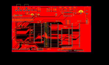

    31.05.2022
    19
    Перерисовал в EASYEDA, так как в KiCAD оказалось сложновато. Пока почти без изменений в схеме и на черновую. Когда закончу выложу в доступ на всеобщее редактирование, так как не спец в нюансах разводки.

    Дорисовал схему и хоть частично упростил, но все равно в размеры оригинального Sizif-128(85x140) оттрассировать не получается. RGB выход, стерео выход, кодировщик видео на AD724 много площади занимают. Нужно ли сделать это в бОльшем размере платы когда есть Sizif-512, - вопрос. Кто хочет покопаться дальше, выкладываю исходник.

  6. #95
