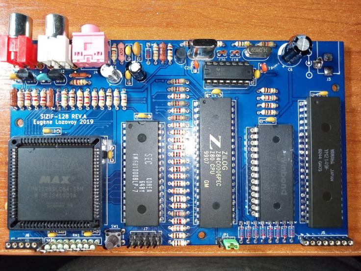

    Цитата Сообщение от Andrey F Посмотреть сообщение
    Так и оставляем?)))
    Да, я внесу это в Errata.
    Uzix, под кварц на 14 мегагерц надо корректировать переменные для ПАЛ-кодера, а то при загрузке программ подергивается изображение и сильно "факелит")))
    Подёргивается с тестовой прошивкой CPLD или с той, которая сейчас в git?
    "Факелит" - это как? Бегущие цветные полосы? Я наблюдал такой эффект на ЖК-телевизоре, связано это с низкой частотой кварца для PAL-кодера. С ЭЛТ в этом плане попроще - принимает и чётко показывает всё, что ему не скорми
    Спасибо за помощь и за сам компьютер. Минималистичен.
    Пожалуйста) Честно говоря, не думал что кто-то ещё станет собирать такой примитивный клон, учитывая что есть куча более продвинутых)
    с последней с гитхаба.
    И экран сдвинут вправо на знакоместо.
    В тестовой должно быть исправлено.

    https://cloud.mail.ru/public/PrHy/3P1j6Q8ZU
    Собранная плата.
    Да, изображение выправилось. И на втором LCD тоже.
    Так и оставляем?)))
    А со сбросом в 128к вопрос тоже кварцем решился ? Или пока осталось ?
    При подаче питания входит в меню 128. При нажатии ресет - в 48-е меню))).
    SW1 - NMI
    SW1 - NMI
    А. То есть это было при нажатии кнопки NMI на плате ?
    Тогда что будет при подаче нуля на /reset - сброс в 128к всегда ?
    Полагаю да, других кнопок на плате нету
    Да
    Обновил прошивку на гитхабе. В новой версии отцентрировал изображение.
    Сейчас играюсь с цветными артефактами на ЖК телеке. Если заменить кварц на 32 МГц, то картинка получается на голову выше. Вот только с 32 МГц полноценная прошивка никак не хочет влезать в EPM-ку.
