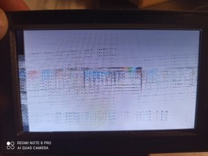

    Всем привет. Собрал платку. Ну что сказать, огромный респект Uzix. Минимализм и функциональность. Уложить в 114 макроячеек весь спек128 - это круто неимоверно. Никаких ненужных микросхем видеорам и регистров, все в плис. Я вообще 80% кода на верилоге непонял Композитный выход работает на 16мГц кварце, замена на 17,73мГц не работает (видимо нужно подбирать константы) - изображение ч/б. Ну и на LCD мониторчике не заработало ни на каком кварце - рябь и беда с изображением. Ну это не знаю с чем связано, наверное очень привередлив к видеосигналу. Вобщем великолепный клон (еще раз спасибо автору). Из доработок, я бы убрал модуль chroma gen, поставил AD724, все таки с ней изображение по лучше (на Ленине 2 нет ряби и благо они на али 2$ - 5 шт.), добавил в освободившиеся ячейки реализацию kempston (тут либо взять плис 100 ногую или внешний буфер поставить) и разъем расширения добавил на плату. Теперь попробую DIVMMC прикрутить, если получится - это будет спек моей мечты (функционал и ничего лишнего).

    Цветная рябь или в принципе всё плывёт? ERRATA смотрели? Может быть из-за кварца 14.318.
    Что если принудительно выбрать стандарт PAL в настройках LCD? Можно ещё поиграться с номиналом C20. В следующей ревизии вместо него будет подстроечный конденсатор.
    U6 HCU или HC? Должен быть HCU.
    С другими Пентагонами монитор дружит?

    LCD маленький авто. U6 =HC.
    Пентагонов нет в хозяйстве. Да, все ок. Я все равно на 14" ЭЛТ гоняю все спеки.
    НА LCD такая картинка:

    Можно поподробнее, что будет отличаться с HCU ? Я собирал с hc и все работает как надо, картинка цветная. При hcu что-то резко улучшится ?
    HC может давать нестабильный результат или не работать вовсе. На макетке HC у меня в принципе не заработал. Сейчас проверил на печатной плате: тык. На старте видно проблемы с синхронизацией. На 20 секунде прикоснулся к корпусу Z80 и сразу получил перезагрузку, срывы синхронизации и глюки в памяти. На 50 секунде поставил HCU и поприкасался к разным частям платы - всё железно стабильно.
