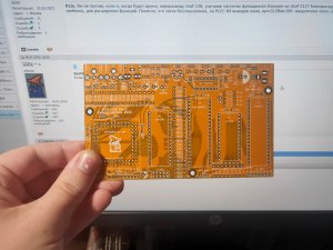

    Перерисовал в EASYEDA, так как в KiCAD оказалось сложновато. Пока почти без изменений в схеме и на черновую. Когда закончу выложу в доступ на всеобщее редактирование, так как не спец в нюансах разводки.

    Выложил на github ревизию C1.
    * добавлен светодиод по питанию
    * добавлена кнопка сброса
    * убрана кнопка NMI
    * неиспользуемые входы U6 заземлены
    * С20 заменён на подстроечный конденсатор для подстройки качества PAL-сигнала
    * подтюнены номиналы в цепи видеовыхода, рекомендуемый кварц Y2 - 28.375МГц. Возможно так же по-прежнему использовать 16МГц, но картинка с новым кварцем на порядок лучше.
    * улучшена разводка; все дорожки теперь скруглены
    * внесена доработка магнитофонного входа от SerOne
    Так же обновил ERRATA для старой ревизии с новыми номиналами в цепи видеовыхода (меняется R49 и R50). Новая прошивка сделана уже с расчётом на эти изменения.

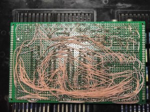

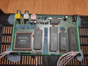

    Дорисовал схему и хоть частично упростил, но все равно в размеры оригинального Sizif-128(85x140) оттрассировать не получается. RGB выход, стерео выход, кодировщик видео на AD724 много площади занимают. Нужно ли сделать это в бОльшем размере платы когда есть Sizif-512, - вопрос. Кто хочет покопаться дальше, выкладываю исходник.
