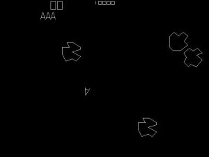

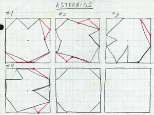

    Все будет как в канонической версии (даже форма астероидов).
    250 байт на описание 10 видов объектов + масштабирование + повороты с разрешением в один градус..
    А со спрайтами как? Будет 365 спрайтов кораблика (или в четверть но с извратами)?
    Мне такие больше по душе:
    Как-то так
    Все будет зависеть от скорости арифметики.
    С векторами можно гораздо больше эффектов взаимодействия придумать.
